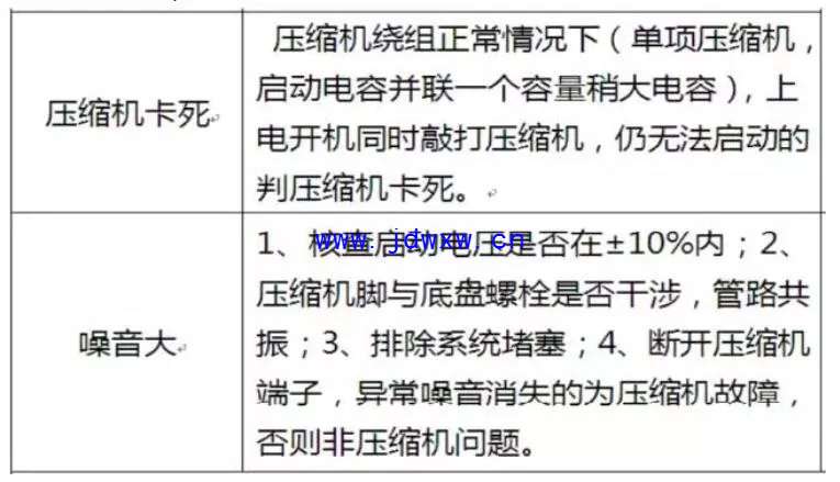

3、其它故障诊断

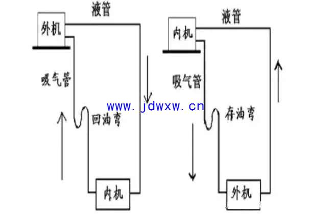

2、常见安装不当导致产生的故障。
      1)加长管没追加冷媒或没定量追加冷媒。
      2)高落差超过6米没设计回油弯。
      3)安装防护不当系统进入水份生产冰堵。
      4)连接管加长超过10米没追加冷冻油。
      5)走管折扁回油困难损坏压缩机或产生噪音。

案例2:室内外机落差大,机器保护频繁。
       案例背景:
       某小学安装10余套5匹柜机,其中两套柜机常出现异常保护,经上门检查发现两套机器内外机落差8米左右。连接管未做回油弯。
       原因分析:
       由于外机高于内机8米,润滑油在循环中要克服较大重力才能回油,内外机落差越大,越难回油,而缺油将引起压缩机频繁保护或出现故障。
处理方法:
       对落差超过5米的机器,必须每隔不超过5米处设置回油弯,回油弯可设置成“U”型或者“回”型。
