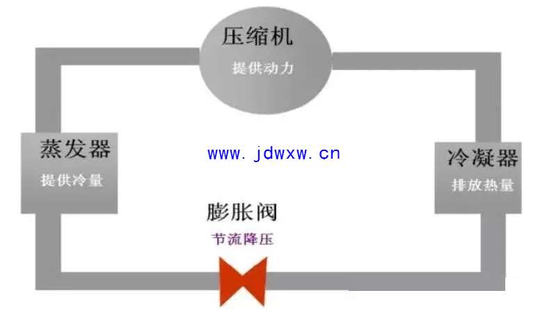

      压缩机是空调制冷(热)系统的能量核心。它从低压管吸收低压、低温制冷剂后,压缩产生高压、高温气体,通过冷凝器进行热交换,再经过截流装置截流降压,形成低温低压液体,最后经蒸发器蒸发汽化,汽化中吸取蒸发器表面热量,降低蒸发器温度。室内风扇把蒸发器表面冷空气出,达到降温的目的。在制冷系统中主要起到压缩制冷剂和推动冷冻油不断循环的作用。

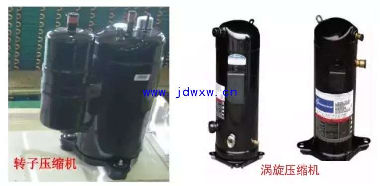

   (1)按机械结构分类。

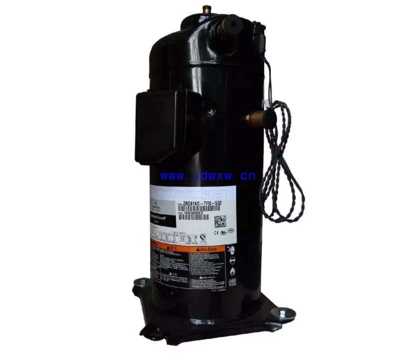

       有往复式、旋转式和涡旋式3种。其中往复式应用在早期空调,现已淘汰。目前采用较多的是旋转式(单转子、双转子)和涡旋式。

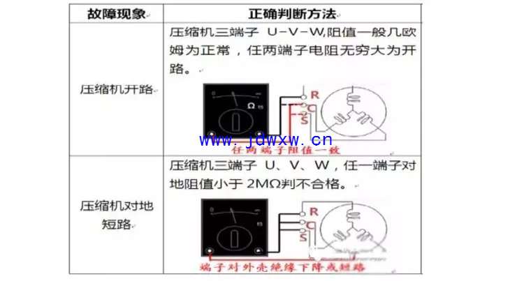

 2、三相压缩机诊断
