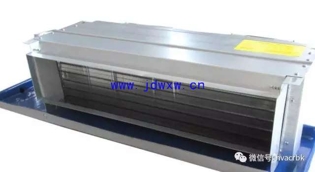

3、室内机:
1室内机必须安装在合适的位置,使室内温度分布均衡;
2、室内机的后面稍微低于前面(0~5mm)以利排水;
3风管与室内机的连接必须经过帆布软管;
4风管没有漏风,散流器上面必须加调节挡板;
5新风管必须与回风箱连接;
6对旋转开关进行调定;

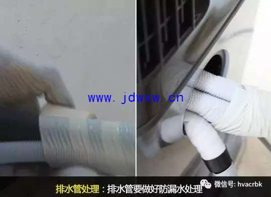

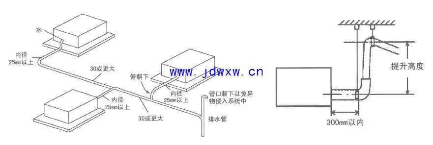

4、排水管:
1采用聚氯乙烯管(pvc-u);
2排水管向下倾斜度为10%;
3排水管不得与污水管或其它排水管相接;
4排水管需做保温;
5当排水管与其它室内机相连时,每台室内机必须高于总管;
6安装完毕接通电源往接水盘注入2.5升水,检查确认水流畅通、不漏水,末端没水时再注入2升水;
7排水管侧要比其它处低5mm;
8排水管和制冷管不能绑在一起;
9不能用粘合剂连接排水软管和室内机排水管;

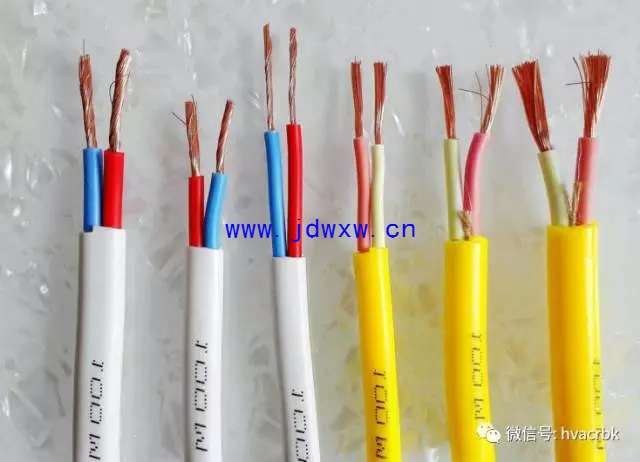

5、电气接线
1一个主电源最多可以连接一台室外机;
2室外机的电源控制开关须采用额定电流?A,电流敏感度为100mA的漏电保护器;
3控制系统使用屏蔽双绞线,长度不超过1000m;
4安装有线遥控器控制线和机组通讯线与电源线保持300mm以上的距离,当距离少于300mm以上时让控制线(通讯线)布置在金属导管内并保证导管单端接地,将遥控器装于铁盒内;
5不得将两条通讯线铺设在一起,假如需要必须保持300mm的距离,或将每条通讯线插入金属导管并让金属导管接地。

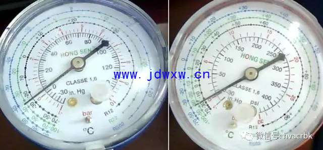

6、试运行
1室外机和室内机是否有异常声音和振动;
2室外机的电流是?A,电压在±10%范围内;
3制冷剂的充注量是否足够;
4排气过热度:15~45℃;
5吸气压力:0.2Mpa~1.1Mpa;
6排气压力:1.0MPa~3.5Mpa;
7制冷运行和制热运行是否能转换;
8用检测仪检测制冷剂是否泄漏;
9室内机的出风和回风温度差最小7℃。
