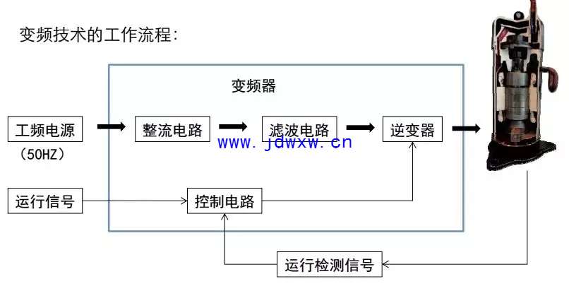

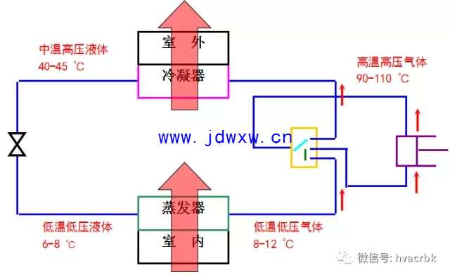

VRV系统原理
变制冷剂流量(Varied Refrigerant Volume,简称VRV)空调系统是一种冷剂式空调系统,它以制冷剂(以冷媒为载冷剂,如:R22、R410A)为输送介质,室外主机由室外侧换热器、压缩机和其他制冷附件组成,末端装置是由直接蒸发式换热器和风机组成的室内机
VRV系统特点
变频VRV空调系统的相对于定速系统具有明显的节能、VRV空调系统依据室内负荷,在不同转速下连续运行,减少了因压缩机频繁启停造成的能量损失。
