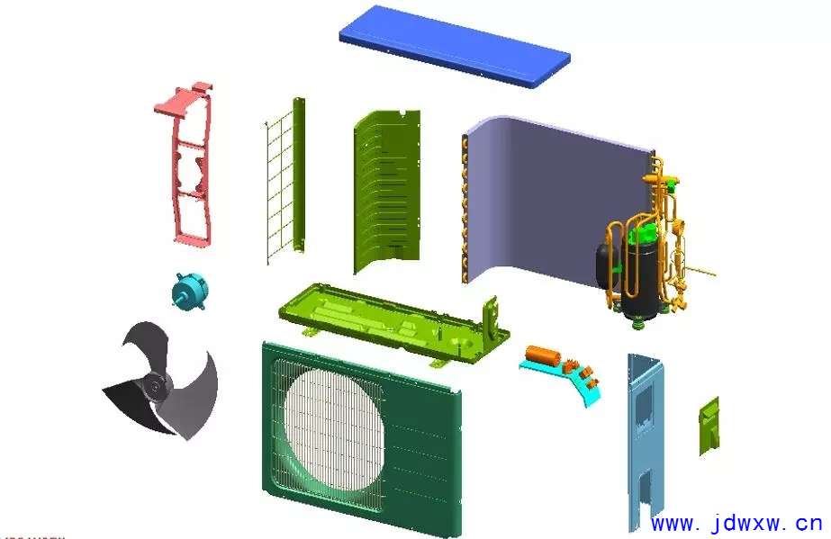

摘要: 空调结构是怎样的,主要构件是什么?制冷、制热原理是什么?空调怎么分类?这些“小白问题”,我们今天再来科普下。一:空调分类1、空调分为窗式、挂壁式、柜式、吊顶式等窗机:室内外机合为一体,安装方便且价格便 ...

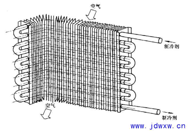

风冷式冷凝器的整体结构

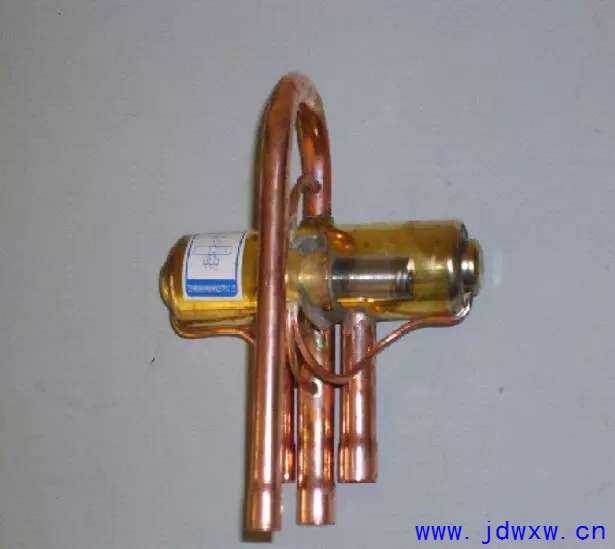

四通阀外形图

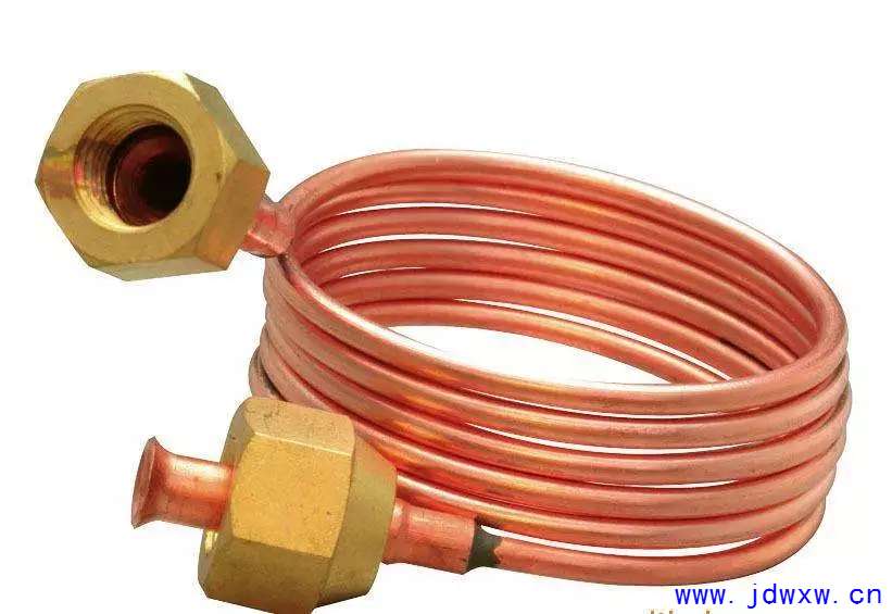

毛细管
空调器中常用的节流器件是毛细管、热力膨胀阀和电子膨胀阀,当流过冷凝器的制冷剂经过节流装置后温度和压力将突降,这是通过热节流效应来实现的。
