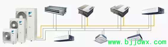

1、内机容量与外机容量的匹配
室外的容量匹配比应根据该系统中各室内机同时使用率、各室内机所在房间冷热负荷峰值的时间分布等因素而确定。
2、冷量修正
由于管路加长后冷媒的沿程阻力损失增大,出现闪发,末端室内机制冷/制热效率降低。另外,管路过长,对于VRV系统,部分润滑油会沉积在冷媒管道内,长期运行造成润滑油回油困难。多联机空调系统室内机与室外机的额定制冷量是在标准工况下测得的数据,实际工程条件往往偏差加大、因此,产品样本中所提供的技术参数与实际工程条件(室内外温度、内外机高差、管道长度)不同时,应对冷量进行修正,否则达不到使用要求。
3、新风采集
相对于传统的中央空调系统,多联机系统更接近房间空调器。新风处理不如常规中央空调系统容易做到,目前常用的新风处理方式有以下几种:
(1)室内机作为新风机来处理新风、未经过处理的新风直接接入室内机,由室内机负担了部分新风负荷,因此室内机型号加大,噪音也增大,在室外温度较高时,会使室外机长时间超负荷运转,出现过流保护。而且在室外空气湿度较大时,室内机除湿量增大,室内相对湿度无法保证要求。
(2)使用专用的新风机。这类新风机通常是按新风状态设计,加大了机组盘管的排数,可将新风处理到室内状态点。但此种方法工程造价较高,影响在工程中的应用。另一方面,在室外温度较高时,压缩机长时间不间断运行,会影响机组的寿命。
(3)用全热交换器处理新风。使用全热交换机在向房间补充新风的同时,利用室内排风的冷量来预冷新风,大大降低新风负荷,非常节能,这种方式适合有排风要求的场合。但需要注意新风口和排风口的布置一定要合理.该系统较复杂,且有新风和排风交叉污染的问题。
