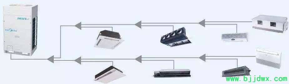

多联机与传统的中央空调系统相比,具有以下特点:
①节约能源、运行费用低。
②节省占用空间。
③控制先进,运行可靠,维修方便。
④机组适应性好,制冷制热温度范围宽。
⑤设计自由度高,安装和计费方便。

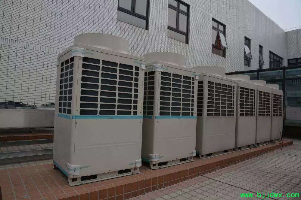

多联机目前比较成熟的技术有两种:一类是变频多联机技术;第二类则是数码涡旋多联机技术。
1、变频多联机(VRV)技术
它是指单管路一拖多空调热泵系统的室外主机调节输出能力方式:
①通过改变投入工作的压缩机的数量来调节主机的容量,进行主机容量的粗调节。
②通过变频装置改变变频压缩机输入频率来改变压缩机的转速,进行主机容量的细调节。通过粗细配合,可以使室外主机输出能力连续线性调节
2、数码涡旋技术
数码涡旋技术有一独特的性能称为“轴向柔性”。这一性能使固定的涡旋盘沿轴向可以有很少量的移动,确保用最佳力使固定涡旋盘和动涡旋盘始终共同加载。在各操作条件下将这两个涡旋盘集合在一起的这一最佳力确保了数码涡旋技术的高效率。
活塞安装于顶部固定涡旋盘处,确保活塞上移时顶部涡旋盘也上移。在活塞的顶部有一调节室,通过0.6mm直径的排气孔和排气压力相连通外接电磁阀连接调节室和吸气压力。电磁阀处于常闭位置时,活塞上下侧的压力为排气压力,弹簧力确保两个涡旋盘共引加载。电磁阀通电时,调节室内的排气被释放至低压吸气管。这导致活塞上移,顶部涡旋盘也随之上移,该动作分隔开两涡旋盘,导致无制冷剂质流量通过涡旋盘。
数码涡旋操作分两个阶段:“负载状态”,此时电磁阀常闭:“卸载状态”,此时电磁阀打开。负载状态中,压缩机像常规涡旋压缩机一样工作,传递全部容量和制冷剂质流量。然而卸载状态中,无容量和制冷剂质流量通过压缩机。通过压缩机周期性的负荷一卸载来实现变容量冷媒控制、数码涡旋压缩机。
