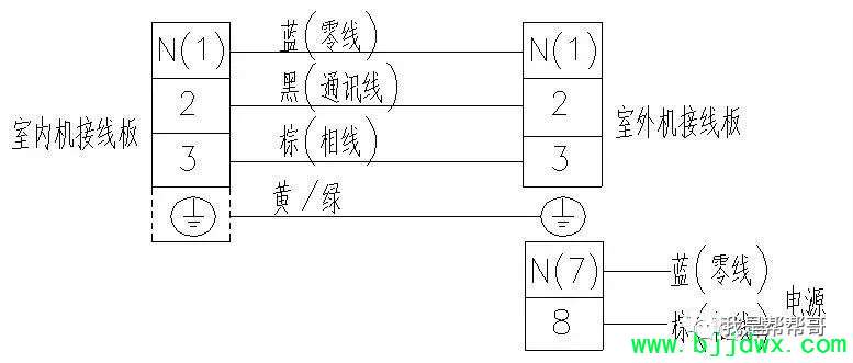

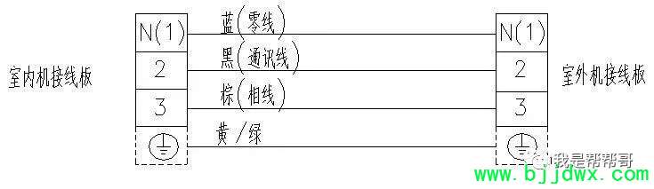

六、变频分体机及其它室内外通讯机型的定频机如天井机,70分体机等
室内外的连接,统一采用全接线板连接。
A. 内机供电
室内N、2、3、接地,室外N、2、3。室外机接地接在电器盒上。电源连接线的颜色为蓝色(零线)、黑色(通讯端)、棕色(相线)、黄绿(地线)。
注:其中地线位可在接线板上,也可在其它有接地符号的位置。
B. 外机供电
室内N、2、3、接地,室外N、2、3、N(7)、8。室外机接地接在电器盒上。电源连接线的颜色为蓝色(零线)、黑色(通讯端)、棕色(相线)、黄绿(地线),电源线的颜色为蓝色(零线)、棕色(相线)、黄绿(地线)。

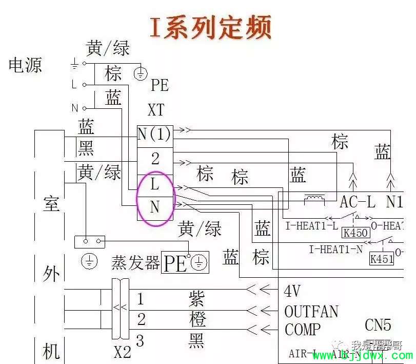

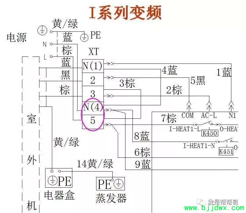

八、柜机接线注意事项
定频柜内机的接线板丝印为【N(1)、2、空、LN】,其接线位的第四、五位分别为火线和零线;
变频机的接线板丝印为【N(1)、23N4)、5 】,其接线位的第四、五位分别为零线和火线,恰好相反,接错火线和零线,可能导致短路跳闸。
今后I系列内机定频、变频分别按【N(1)、2L、 N】和【N(1)、23L、 N】接线,其他柜机暂不更改。
