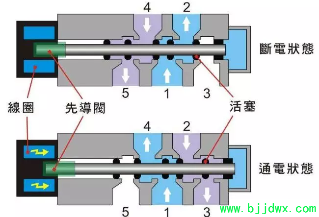

  电磁阀线圈的额定电压有DC12V、DC24V、AC24V(50/60Hz)、AC110V(50/60Hz)、AC220V(50/60Hz)、AC380V(50/60Hz)。一般在电气设计时要么采用AC220V(不需加装开关电源,成本低、线路简单而便于维护)、要么采用DC24V(常用的的安全电压、开关电源/电磁阀线圈都易于维修更换)。
  检测电磁阀好坏的方法:先给电磁阀通上被控制的介质(带压力的液体、气体<空气>,压力值为电磁阀使用压力范围的中间值),再给电磁阀线圈通电,假如被控制介质有从通到断或从断到通的状态的变化,那么电磁阀就是好的,否则就是有问题的。
  电磁阀常见故障有:
  1、线圈短路或断路:
  检测方法:先用万用表测量其通断,阻值趋近于零或无穷大,那说明线圈短路或断路。假如测量其阻值正常(大概是几十欧),还不能说明线圈一定是好的(我有一次测得一个电磁阀线圈阻值大概50欧姆,但电磁阀无法动作,更换该线圈后一切正常),请进行如下最终测试:找一个小螺丝刀放在穿于电磁阀线圈中的金属杆的附近,然后给电磁阀通电,假如感觉到有磁性,那么电磁阀线圈是好的,否则是坏的。
  处理方法:更换电磁阀线圈。

  电磁阀故障与排除
  一、电磁阀通电后不工作
  检查电源接线是否不良→重新接线和接插件的连接
  检查电源电压是否在±工作范围-→调致正常位置范围
  线圈是否脱焊→重新焊接
  线圈短路→更换线圈
  工作压差是否不合适→调整压差→或更换相称的电磁阀
  流体温度过高→更换相称的电磁阀
  有杂质使电磁阀的主阀芯和动铁芯卡死→进行清洗,如有密封损坏应更换密封并安装过滤器
  液体粘度太大,频率太高和寿命已到→更换产品
  二、电磁阀不能关闭
  主阀芯或铁动芯的密封件已损坏→更换密封件
  流体温度、粘度是否过高→更换对口的电磁阀
  有杂质进入电磁阀产阀芯或动铁芯→进行清洗
  弹簧寿命已到或变形→更换
  节流孔平衡孔堵塞→及时清洗
  工作频率太高或寿命已到→改选产品或更新产品
  三、其它情况
  内泄漏→检查密封件是否损坏,弹簧是否装配不良
  外泄漏→连接处松动或密封件已坏→紧螺丝或更换密封件
  通电时有噪声→头子上坚固件松动,拧紧。电压波动不在允许范围内,调整好电压。铁芯吸合面杂质或不平,及时清洗或更换。
