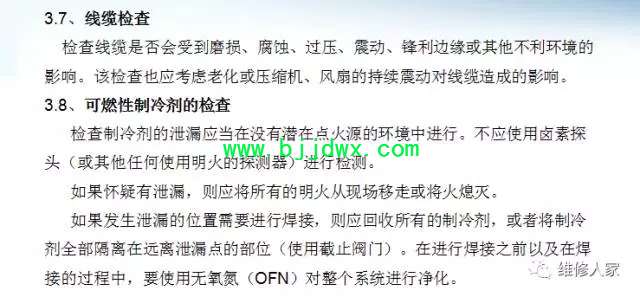

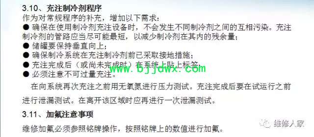

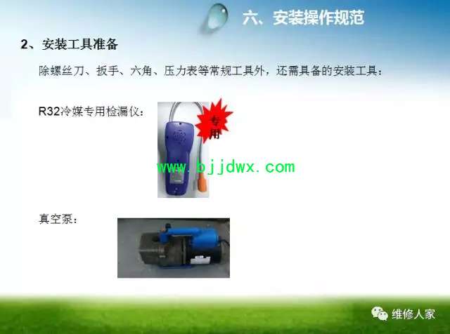

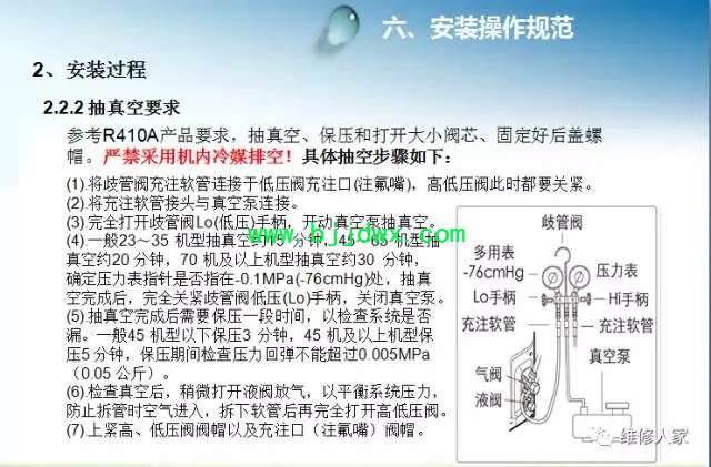

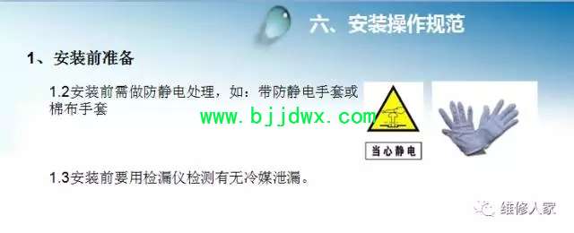

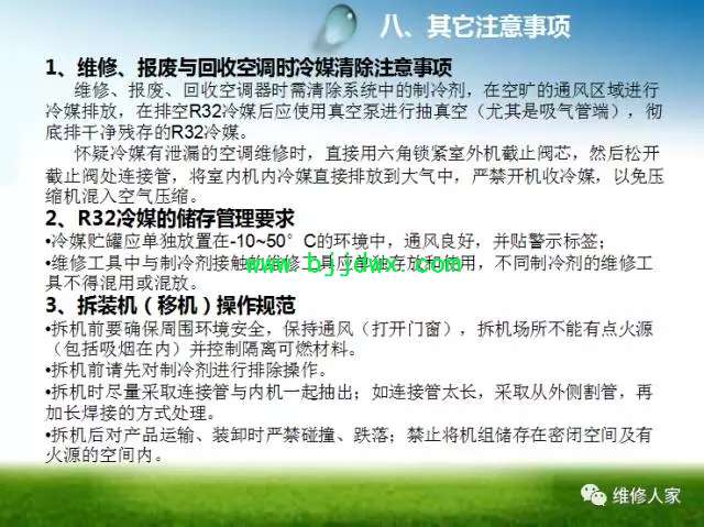

格力炸就完美的炸!美的R32机学习资料。
2018-8-22 15:52| 发布者: 南召修电视| 查看: 4072| 评论: 2
摘要: 3日上午10点40分左右,位于盐城市区开创路与海洋路交叉处的怡和园小区的一户主在安装空调时,突然发生爆炸,致该男子当场身亡。炸坏的空调还零落的挂在16号楼的外墙,部分窗户玻璃被炸脱落。 该小区的一位居民告诉记 ...
愿各位同行注意安全!
让悲剧不再上演!
