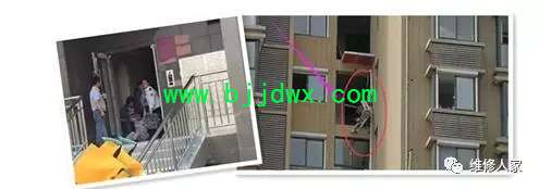

3日上午10点40分左右,位于盐城市区开创路与海洋路交叉处的怡和园小区的一户主在安装空调时,突然发生爆炸,致该男子当场身亡。
炸坏的空调还零落的挂在16号楼的外墙,部分窗户玻璃被炸脱落。 该小区的一位居民告诉记者,今年49岁的陶某,是小区的拆迁回迁户,安排了1307和1308母子户,家里的装修已经基本结束,已经购买电器进行安装。今天就对新买的美的空调自己进行了安装,他原来也是安装工,会安装空调,没想到发生了这样的事情。
记者赶到小区采访时,怡和园小区的业主们正在小区门口谈论此事,该小区的保安告诉记者,发生爆炸的是该小区的16号楼1307户,该户人家姓陶,该男子今年49岁,上午10点40分左右,他正在门房值班,只听见“轰”的一声巨响,他立即跑出来看怎么回事,开始以为是东边工地上什么东西掉下来的,后来才知道是该户人家在安装空调时发生了爆炸。立即就去查看什么情况,一进他家门,就看到安装在客厅的柜机空调炸的四分五裂,巨大的爆炸冲击力已经将该男子炸到他家厨房的墙壁处,他的面部已经被炸得面目全非,厨房的墙壁上到处都是血迹,该男子已经没有生命迹象。当时该男子的老婆也在家中,老婆已经吓瘫在地。随后有人立即拨打110和120,120到后,确认了该名男子已经死亡。他说,真没有想到空调也会爆炸。
记者了解到,事故发生后,**和消防部门都赶到现场,对事故现场进行了封锁,目前事故的发生原因正在调查之中……
