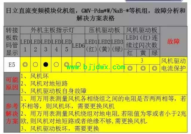

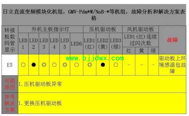

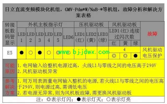

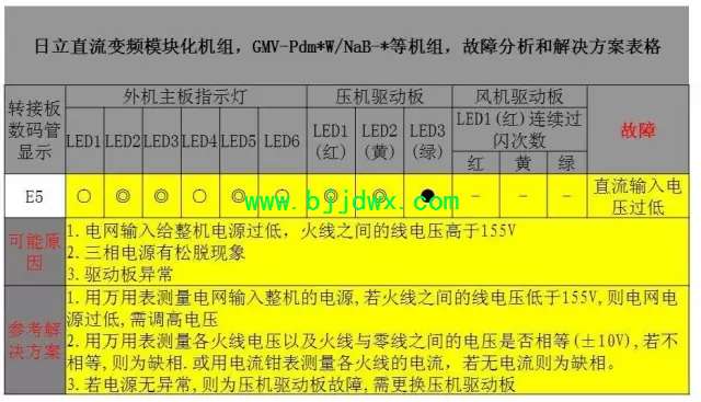

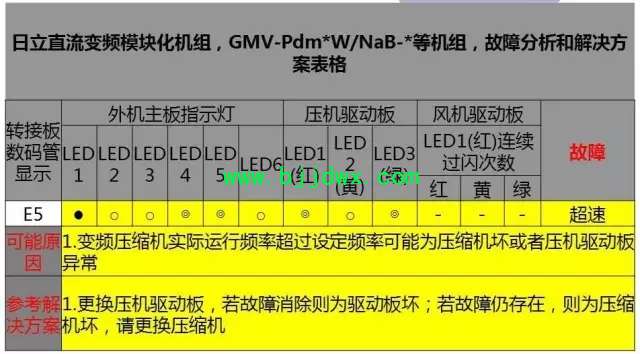

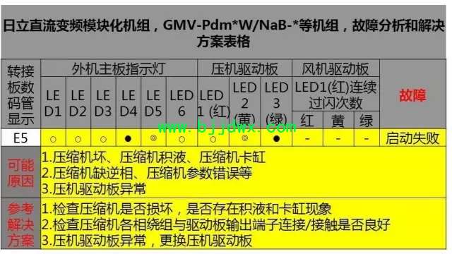

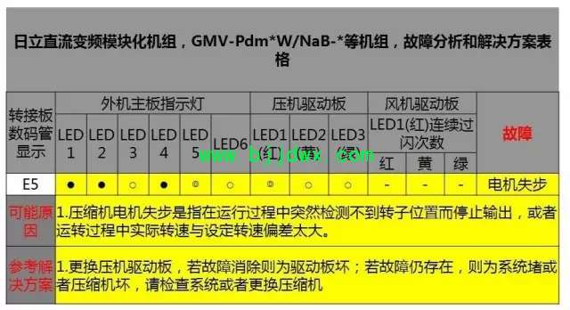

摘要: 格力四代多联机有一个故障最难维修的,因为这个故障代码不是代表的真实故障,只是故障的一个维修方向,那就是E5故障,风管机E5代码的意思是“压缩机过电流保护”,当你遇到格力四代多联机机的时候,千万记着不要当成 ...
