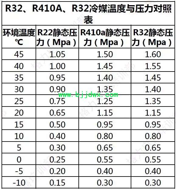

1、严禁凭感觉追加冷媒,此时运行高压上升,低压变负压,系统存在吸进空气的隐患,且压缩机壳体温度上升太快。
2、严禁拔掉外风机或全遮挡冷凝器查堵查漏,要求采用定量追加冷媒方式充注。
3、严禁采用劣质冷媒或假冷媒
个别维修人员贪图便宜,购买市面上便宜的冷媒,便宜冷媒可能是假冷媒,不排除混合甲烷、R40等高可燃物质,系统产生燃烧和爆炸的可能性加大。
4、劣质冷媒或假冷媒识别方法:
操作方法:饱和状态下放置一小时后,冷媒罐压力与环境温度对应关系在±0.2MPa范围内为合格,超出此范围的为假冷媒或劣质冷媒,饱和压力表请参考下表
此表仅供参考
5、缺冷媒(泄漏)
5.1 缺冷媒特点
①制冷制热效果差
②报F0故障(压缩机能启动)
③不定期出现故障(压缩机能启动)
5.2 操作要求

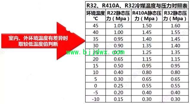

高风档制冷(夏天)制热(冬天)5分钟,检测室内机进出风温差:
①制冷温差6℃以上,制热温差8℃以上,可以正常维修。
②低于以上值,需要关机测静态压力,售后需根据静态压力值决定是否需要全部放掉冷媒处理。
5.3 关机10分钟,然后观察静态压力,如低于对照表值,说明系统冷媒少于30%,此时严禁开机维修,必须全部放掉系统冷媒再进入下一步操作。
注意表中压力单位为MPa,不是Kgf/cm2
1MPa(兆帕)=1’000’000Pa(帕)
1bar(巴)≈1 kg/cm2(公斤)
1MPa(兆帕)≈10bar(巴)≈10 kg/cm2(公斤)
1bar(巴)≈1 kg/cm2(公斤)≈0.1MPa(兆帕)
例:R32产品。室内30℃,室外35℃,此时静态压力以室内温度为准,当表压〈1.40MPa时,说明系统有空气,存在安全隐患,必项放掉冷媒查漏补焊后再处理。
