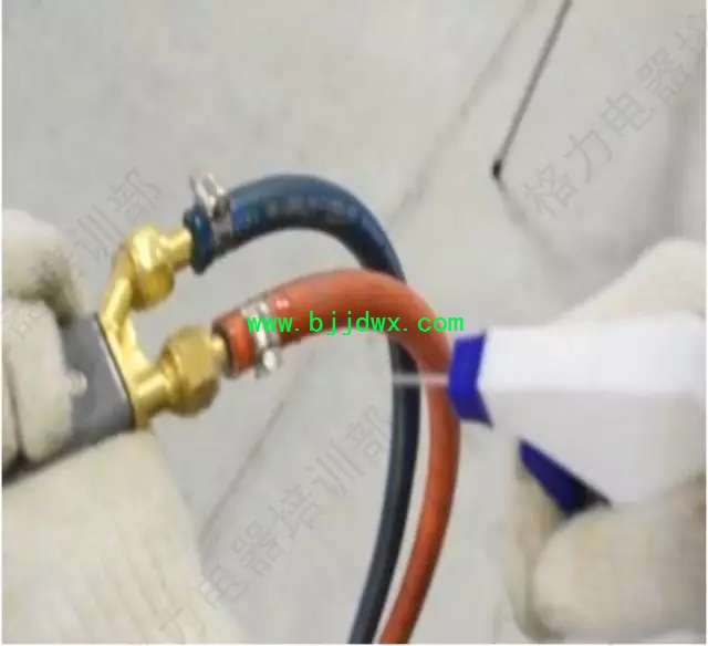

四、使用前先用肥皂泡检查气密性。
五、点火先开氧气阀再开可燃气体阀,关火先关氧气阀再关可燃气体阀。(遵循先开后关,后开先关)
