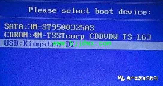

由于电脑品种的不同,所以进入BIOS系统的方法也各不相同,大家可以根据自己的电脑品牌自行百度搜索一下进入的方法,然后设置U盘启动盘为第一启动项。
这里整理了几个电脑品牌进入BIOS的方法:
联想:开机并按住F12键。
华硕:开机并按住ESC键(华硕台式机请按F8键)。
惠普:开机并按住F9键。
戴尔:开机并按住F12键(戴尔台式机请按ESC键)。
宏基:开机并按住F12

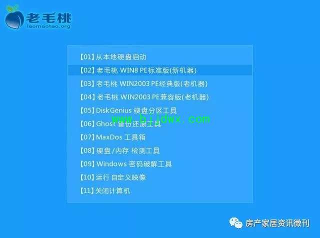

将制作好的启动u盘插入电脑usb接口,开启电脑,稍等即可进入到老毛桃主菜单页面,将光标移至“【02】老毛桃WIN8 PE标准版(新机器)”,按回车键确认。假如进入失败,亲选择第3项“老毛桃WIN2003 PE经典版”,如上图所示。

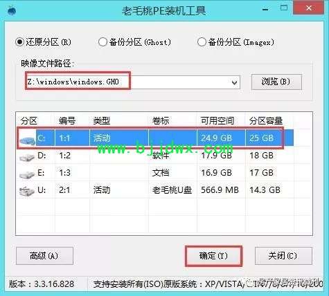

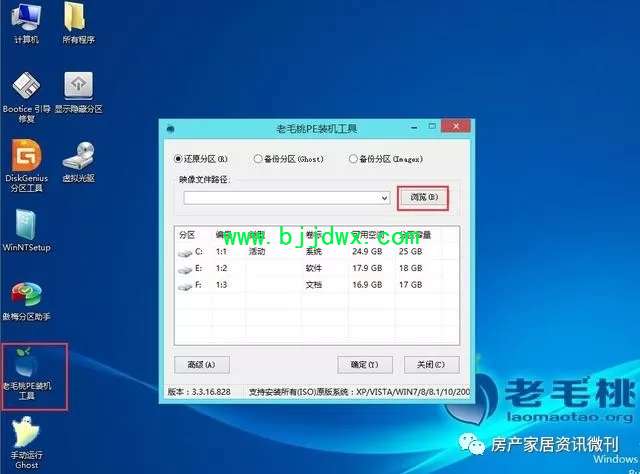

成功进入pe系统后,打开桌面上的“”老毛桃PE装机工具“”。点击“浏览”按钮,如上图所示,找到U盘,然后选择你复制进U盘的Ghosr镜像。
如上图,选择Ghost镜像后,我们在下面的C盘上单击左键选中,然后点击确定,就可以刻。
注意:一定要确认选中C盘,假如选中了其他盘,系统就会被安装在其它分区中。

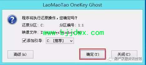

提示用户即将开始安装系统,点击“确定”。

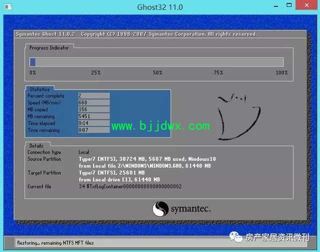

如上图,熟悉的Ghost安装界面出来了,接下来你要做的就是耐心等待,整个安装过程一般都是无人值守安装。安装过程中,千万不要断电或者随意重启电脑。遇到黑屏等情况,请耐心等待,一般都会正确安装。
