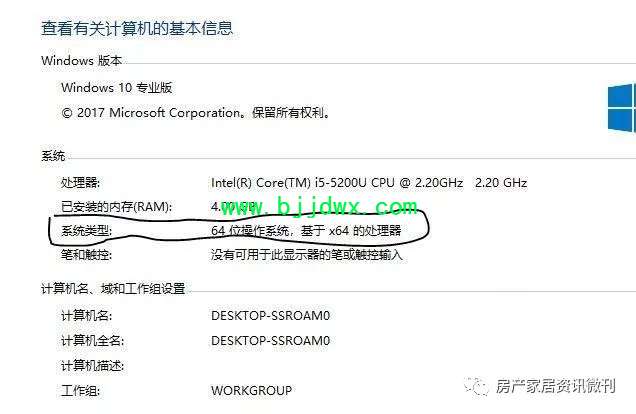

在桌面我的电脑上右键-->属性。弹出如下界面。
如上图,查看自己的电脑系统类型是32位,还是64位。我这里显示是64位操作系统,那么我们在下载时就选择下载64位的操作系统。

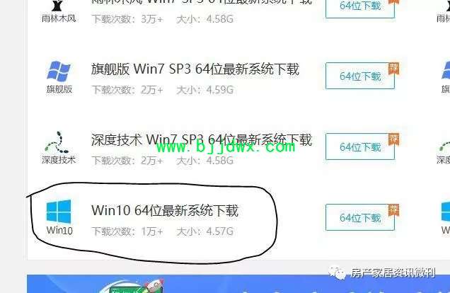

如上图,百度搜索ghost系统,会出现系统下载站点,我们随便点开一个进去。比如你的电脑是64位,就选择win10 64位,然后点击下载。

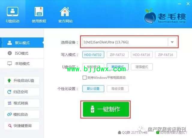

如上图,打开软件,插入U盘,软件会自动搜索到你插入的U盘,并显示在上图红框内,然后点击“一键制作”。其余参数可保持默认。
注意:假如有多个U盘,一定要选择你希望制作的那个U盘,可根据U盘的名字个大小来区别。

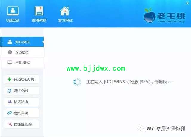

接下来会弹出一个警告框,提示“警告:本操作将会删除 I:盘上的所有数据,且不可恢复”,点击“确定”,如上图所示,开始制作U盘启动盘,整个过程需要几分钟,耐心等待即可。

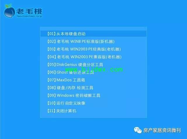

制作完成后,会提示是否要用“模拟启动”测试U盘的启动情况,我们点击“是”。显示上图界面,就说明U盘启动盘制作成功。
