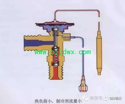

7、蒸发温度如何调节?
蒸发温度调节,在实际操作中是控制蒸发压力,即调节低压压力表的压力值,操作中通过调节热力膨胀阀(或节流阀)的开度来调节低压压力的高低。
膨胀阀开启度大,蒸发温度升高,低压压力也升高,制冷量就会增大;假如膨胀阀开启度小,蒸发温度降低,低压压力也降低,制冷量就会减少。

9、热负荷对蒸发温度的影响
热负荷即指被冷却物的放热量。
当热负荷增大时,其它条件不变的情况下,蒸发温度就会升高,低压压力也会升高,吸气的过热度也会加大。这种情况下只能开大膨胀阀,增大制冷剂的循环量,而不能因为低压压力升高关小膨胀阀,降低低压压力。这样做将会使吸气过热度更大,排气温度升高,运行条件恶化。调节膨胀阀时,每次调节量不应过大,调节后必须经过一定时间的运行,才能反映出热负荷与制冷量是否平衡。
制冷压缩机能量的变化对蒸发温度的影响,当增加制冷压缩机的能量时,压缩机的吸气量就相应增加,在其它条件不变的情况下,就会出现高压升高,低压降低,蒸发温度也会随之下降。为了继续保持生产工艺需要的蒸发温度,就要开大膨胀阀,使低压压力上升到规定范围。制冷压缩机加大能量运行一段时间后,紧接着被冷却物温度的下降,蒸发温度、低压压力也会逐渐降低(膨胀阀不作任何调节),这是因为被冷却物温度下降热负荷减少的缘故。这种情况下不应误认为压力下降,是供液量不足去开大膨胀阀,增加供液量,而是应关小膨胀阀,减少制冷压缩机能量运行。

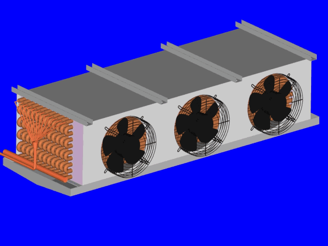

10、传热面积变化对蒸发温度的影响
传热面积主要是指蒸发器的蒸发面积,传热面积的变化主要是指蒸发面积大小发生的变化。在完整的制冷装置中,蒸发面积通常是固定不变的,但是在实际运行操作中,由于供液不足或者蒸发器内积油,蒸发面积是不断发生变化的。蒸发面积的增、减对蒸发温度的影响与热负荷的增、减对蒸发温度的影响是基本相似的。当蒸发面积增加时,蒸发温度就会升高;当蒸发面积减少时,蒸发温度就会降低。为了保持需要的温度,就应调节能量和膨胀阀,对蒸发器进行放油清理,以保持传热面积与制冷量的相对平衡。

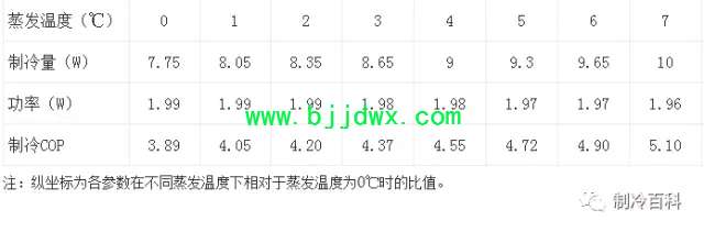

11、蒸发压力与蒸发温度的关系
蒸发压力(低压)越低,蒸发温度也就越低。
蒸发温度与制冷量的关系是:在制冷剂流量一定时,蒸发温度越低,那么与热负荷(热风)的温差就越大,制冷量越大,换言之,蒸发压力越低制冷量就越大,并且相同质量的同一制冷剂,在不同的温度下蒸发,其蒸发潜热也不相同,蒸发温度越低,蒸发潜热也越大,吸热 能力越强。
在冷凝温度:40℃,过热度:10℃,过冷度:5℃,其他条件不变的情况下蒸发温度变化对压缩机制冷量、功率、COP的影响。
