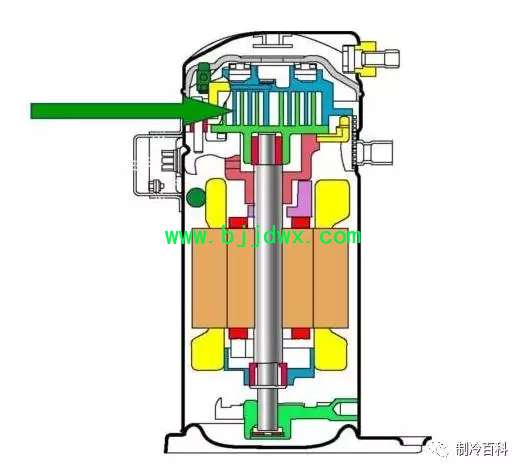

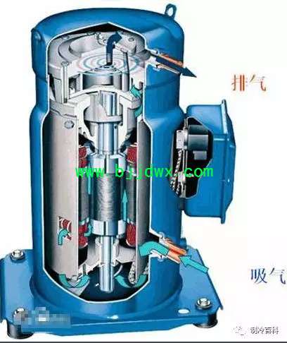

吸气温度过高——主要是由于吸气过热度增大造成,注意吸气温度高不代表吸气压力高,因为吸气是过热蒸汽。
正常情况下压缩机缸盖应是半边凉、半边热。若吸气温度过高则缸盖全部发热。假如吸气温度高于正常值,排气温度也会相应升高。

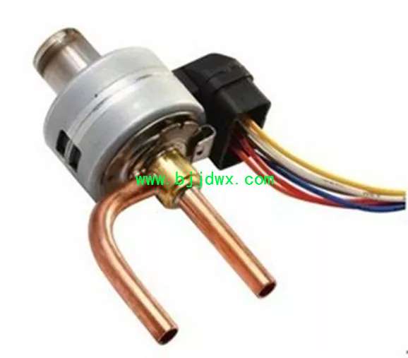

(1)系统中制冷剂充注量不足:即使膨胀阀开到最大(480步),供液量也不会有什么变化,这样制冷剂蒸汽在蒸发器中过热使吸气温度升高。

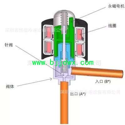

(2)膨胀阀开启度过小:造成系统制冷剂的循环量不足,进人蒸发器的制冷剂量少,过热度大,从而吸气温度高。
(3)膨胀阀口滤网堵塞:蒸发器内的供液量不足,制冷剂液体量减少,蒸发器内有一部分被过热蒸汽所占据,因此吸气温度升高。

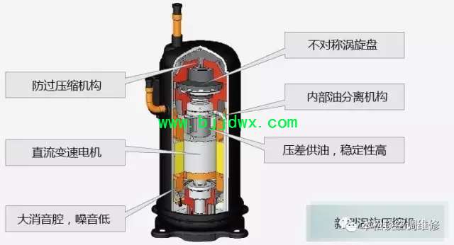

3、排气温度不正常——影响因素:绝热指数、压缩比、吸气温度。
压缩机排气温度可以从排气管路上的温度计读出。它与制冷剂的绝热指数、压缩比(冷凝压力/蒸发压力)及吸气温度有关。吸气温度越高,压缩比越大,排气温度就越高,反之亦然。
吸气压力不变,排气压力升高时,排气温度上升;假如排气压力不变,吸气压力下降时,排气温度也要升高。这两种情况都是因为压缩比增大引起的。冷凝温度和排气温度过高对压缩机的运行都是不利的,应该防止。排气温度过高会使润滑油变稀甚至炭化结焦,从而使压缩机润滑条件恶化。
排气温度的高低与压缩比(冷凝压力/蒸发压力)以及吸气温度成正比。假如吸气的过热温度高、压缩比大,则排气温度也就高。假如吸气压力和温度不变,当排气压力升高时,排气温度也升高。
