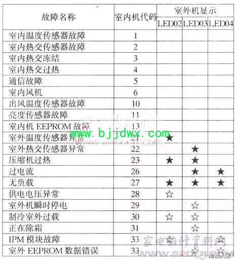

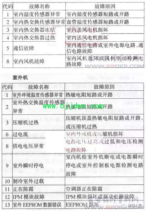

摘要: 1.KFR-35GW/BP、KFR-40GW/BP、KFR-32GW/BP系列说明:(1)将室内控制面板波段开关拨到“关”位置,此时三个LED显示故障。(2)每个灯有三种状态显示:亮、闪、灭。(3)修理完成后,插入电源,将波段开关拨到“DEM0”位 ...
153596368963896
5KFR-3601GWBPKFR-3602GWBPKFR-4001GWBPKFR-4501GWBPKFR-3603GWBPKFR-3502GWBP系列
    说明:(1)先关闭人机对话功能(按传感器切换键)
    (2)
待人机对话图标消失后,再连续按传感器切换键两次,即可在VFD屏温度显示位置看到故障代码,除非断电,故障代码不能清除。
    (3)
故障代码说明::发光二极管点亮;:发光二极管闪亮
 6KFR-36GWABP
    说明:(1)自我诊断开始条件:开关由运行拨到停止位置,进行传感器异常和故障原因诊断,每输出一个故障原因,蜂鸣器鸣响。
  (2)
自我诊断结束条件:
  a
.开关在停止以外的位置时,蜂鸣器不响,标志自我诊断结束。
    b
.只有在自我诊断全部完成后,开关板拨到后,空调器才可正常工作。
    c
.空调器在进行自我诊断时,可能要等待十几秒钟以便判断错误。
    (3)
故障指示:1定时灯,2待机灯,3运行灯:亮×:灭:闪烁
7KFR-2701GWBP
    说明:当运行出现故障后,空调器将停止运行,然后显示故障内容。
若要重现故障内容,可按遥控器传感器切换键,将设定为本体控温,再连续按遥控器传感器切换键。液晶屏显示故障内容:室内显示室内,室外显示室外
室外机
