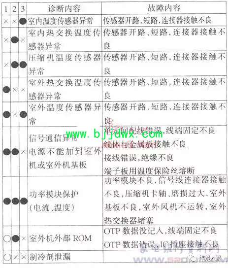

摘要: 1.KFR-35GW/BP、KFR-40GW/BP、KFR-32GW/BP系列说明:(1)将室内控制面板波段开关拨到“关”位置,此时三个LED显示故障。(2)每个灯有三种状态显示:亮、闪、灭。(3)修理完成后,插入电源,将波段开关拨到“DEM0”位 ...
KFR-32GW/BP系列说明:(1)将室内控制面板波段开关拨到位置,此时三个LED显示故障。
    (3)
修理完成后,插入电源,将波段开关拨到“DEM0”位置,清除诊断内容;随后,置于中间,确认诊断内容清除,方可使用。
    (4)
记号说明点灯。闪亮x消灯
2KFR-2601GWBPKFR-2801GWBPKFR-3001GWBPKFR-28GWBPKF-2601GWBPKF-2801GWBP系列
    说明:当发现空调器运行异常后停机,维修人员可按下遥控器的传感器切换按钮5秒钟,开关面板上的指示灯将会显示故障内容。
指示灯灭 ○指示灯闪烁
3KFR-26GWBP
说明:(1)l为运行灯,灯2为待机灯,灯3为定时灯。
(2)
首次上电时,先检EEPROM
(3)
记号说明点灯闪亮×消灯。
4KFR-2820GWBP
说明:(1)每个灯可有三种状态:亮、闪烁(05秒,灭05),灭。
    (2)1
:运行灯,2:定时灯,3、睡眠灯,4、高效灯;
    (3)
记号说明:★:灯亮:闪亮×:消灯
