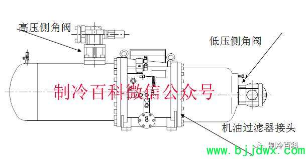

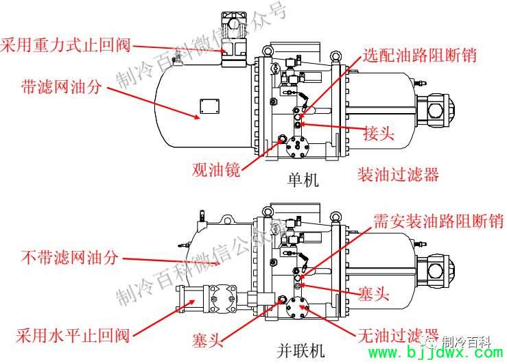

二、螺杆机组换油方法
(一)换油方法
1、停机,然后切断电源。
2、关闭压缩机之前的吸气止回截止阀及油分离器出口的排气止回截止阀,若机组带有喷液装置和经济器,则还应关紧喷液电磁阀和补气口前的截止阀。
3、从油分离器放空阀处排空制冷剂。
4、从油分离器底部的几个排污螺塞处放空油。
5、放空油过滤器中的油,如果机组中有油冷却器,也应放空其中的油。
6、清洗或更换检修期限表中所列的几个过滤器或过滤网。
7、抽真空。
8、给机组加油。
9、开启吸、排气止回截止阀,开启喷液电磁阀及补气口前的截止阀。
10、接通电源,开机。

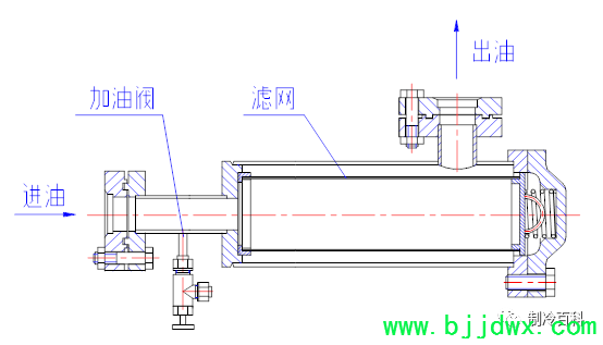

(二)油精过滤器滤芯更换与油粗过滤网清洗
1、停机,然后切断电源。
2、关闭油粗滤油器之前和油精过滤之后的截止阀,关闭油粗过滤器出油口与压缩机喷油口之间的止回截止阀。
3、开启油粗过滤器上的加油阀,使滤油器内压力与大气压平衡。稍微拧松油精过滤器法兰盖上的螺母,使油精过滤器内的压力慢慢释放降低至与大气平衡。
4、拆法兰盖,更换油精过滤器内的滤芯、清洗油粗过滤器内的滤网。
5、装油粗过滤器的法兰盖。
6、向油精过滤器中补充加满经过滤的冷冻机油,装油精过滤器的法兰盖,打开油粗过滤器之前的截止阀,利用油精过滤器上放空,打开油粗过滤器与压缩机喷油口之间的止回截止阀和油精过滤器后的截止阀。
