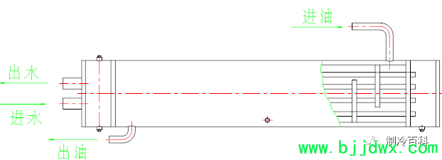

(一)水冷油冷却器
水冷油冷却器是一种卧式壳管式热交换器,油在管外,水在管内。管束固定于两端管板上,油冷却器筒体内有折流板,可以改善油和冷却水的热交换。油冷却器冷却水进水温度应小于32℃,机组油温控制在40~65℃。

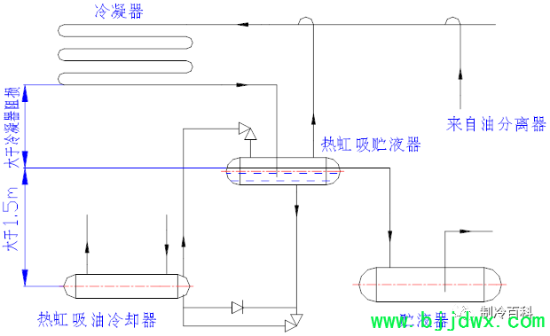

(二)热虹吸油冷却器
热虹吸油冷却器的结构同水冷油冷却器的原理类似,为卧式壳管式,油在管外,制冷剂在管内。热虹吸油冷却器冷却后的油温度一般比冷凝温度高10~20℃。

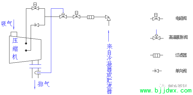

(三)喷液冷却
带喷液冷却的机组中,有冷凝器或贮液器引出的高压制冷剂液体,经过过滤器、节流阀或高温膨胀阀后喷入压缩机某中间孔口,起吸收压缩热并冷却油温的作用。

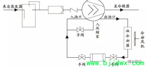

(四)空气冷却
空气冷却系统这种冷却方式为间接式冷却,它通过环境大气冷 却油冷却器中的油。
