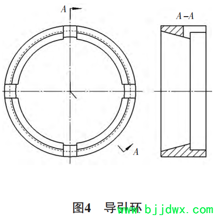

用于密封圈理顺的挑针、套于螺纹上防止螺纹划伤 密封圈的导套和保护圈校正的校正棒、收压板、收压套等 都属密封件安装的常用工装,除此之外,一些设计上因结 构受限而无法处理的槽或孔必须借助工装来进行弥补, 否则密封圈的损伤无法消解。图4所示为图5某活塞组件结构的辅助工装实例,从中可以看出,如果不使用导引环 对衬套右端为了传力板角向定位而铣掉的部分进行补 形,在活塞压入衬套时,必然会成为活塞上的密封圈在该 位置鼓出的诱因,所以该活塞组件的传力板、拉杆应选在活塞压入衬套之后安装。同理,对阀套上不能开环形凹槽 过渡处理的交叉孔,也可以使用工艺柱销进行补形。

O形密封圈的安装损伤涉及面较广,首先在产品结构设计上就应予以考虑,密封圈安装时的接触部位需做倒 钝处理并有意设置引导面;其次零件加工上应确保毛刺、 尖边清除干净;最后,产品装配上主要应注意零件清洗与 检查、零件的润滑、密封圈和保护圈的校正及装有密封圈 零件的压装与拧入的细节,辅助工装上除常规的挑针、导 套及保护圈的收压夹具、校正棒等外,对于产品上受限而 遗留的影响密封圈安装质量的槽或孔,一定要想办法用工装来弥补形成完整面,只有这样,才能解决密封圈的安 装损伤问题。
