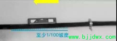

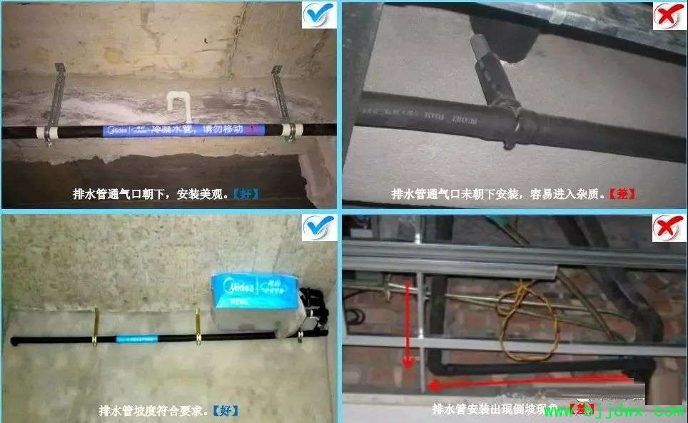

8、排水系统工程
  • 管路冷凝水管道坡度一般应在1%以上;
  • 支管坡度推荐1%~5%,使管道中的冷凝水尽快排入;
  • 干管,干管坡度>5‰;
  • 不得出现倒坡,凸管和凹管的情况,避免产生气;
  • 阻导致排水不畅。

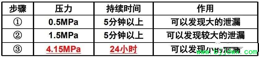

9、气密实验:
保压24小时,试验压力为4.15MPa,试验步骤:用氮气对系统液管和气管同时加压。
注意!!氮气压力随环境温度而变化,每+1℃会有+0.01MPa的压力变化(混有水分或其它气体时则无法用此标准检验),试压时的温度和确认时的温度都要做记录,以便对比温度变化进行修正。为防止设备损坏,保压时间不应过长!
试压压力表的量程:
R22:3.5Mpa或以上;
R407C:4.0Mpa或以上;
R410A:4.5Mpa或以上;

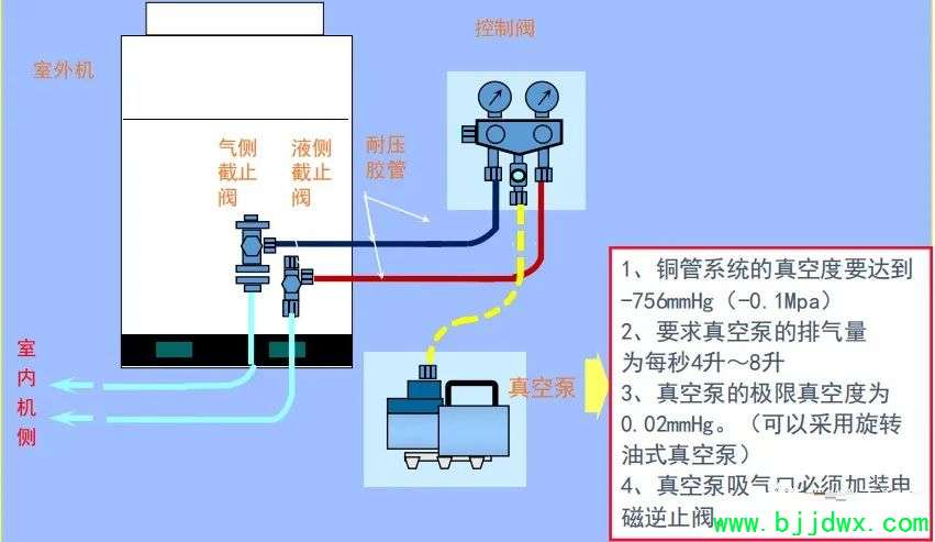

10、抽真空:
确认真空泵工作2小时以上能达到-755mmHg以下;如果达不到-755mmHg以下,说明系统管路有泄漏或水分混入,需要检查并排除;
注意!!
  • 同时从气管和液管抽真空。在关闭真空泵停止抽真空时,应该先关闭压力表组的阀门,然后再停止真空泵运行。
  • 保真空1小时,确认真空表的压力没有回升为合格。
  • 对于新型制冷剂R407C、R410A系统,在直接接触制冷剂的位置,应使用专用的工具和仪表。

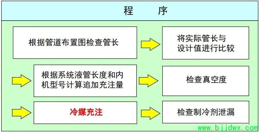

11、冷媒充注流程
现场连接管路部分应追加充注制冷剂,通过管径和长度确定追加冷媒量。
制冷剂追加参照表(以液管为基准):追加制冷剂质量=Σ液管长度×每米液管制冷剂追加量(品牌不一样,会有调整)

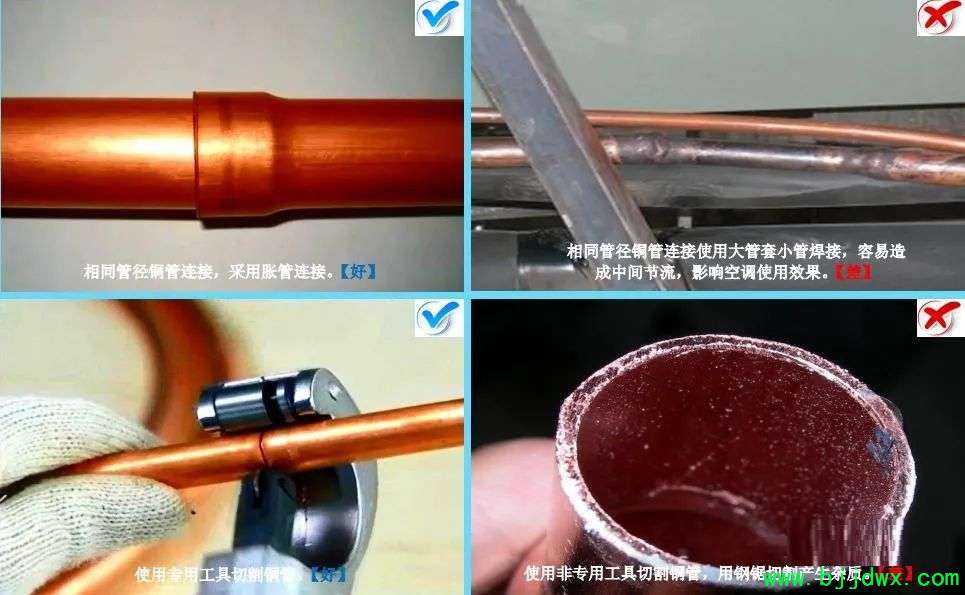

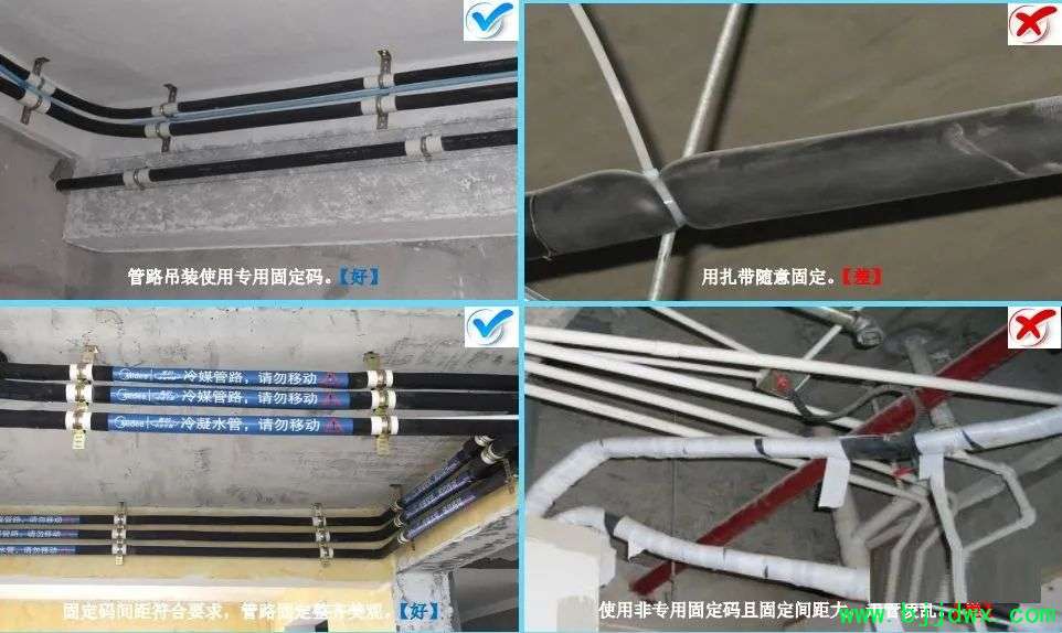

优劣安装(细节)对比

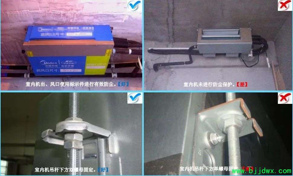

1、室内机安装
2、固定码的安装
3、铜管的安装
4、排水管的安装

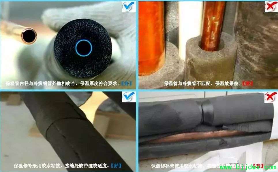

5、保温作业
