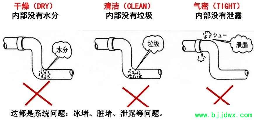

1、冷媒配管施工“三个原则”:

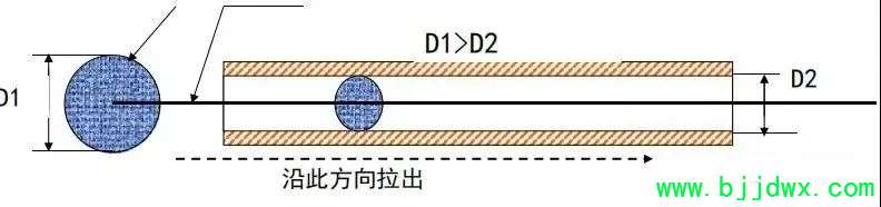

2、冷媒配管工程清洗:

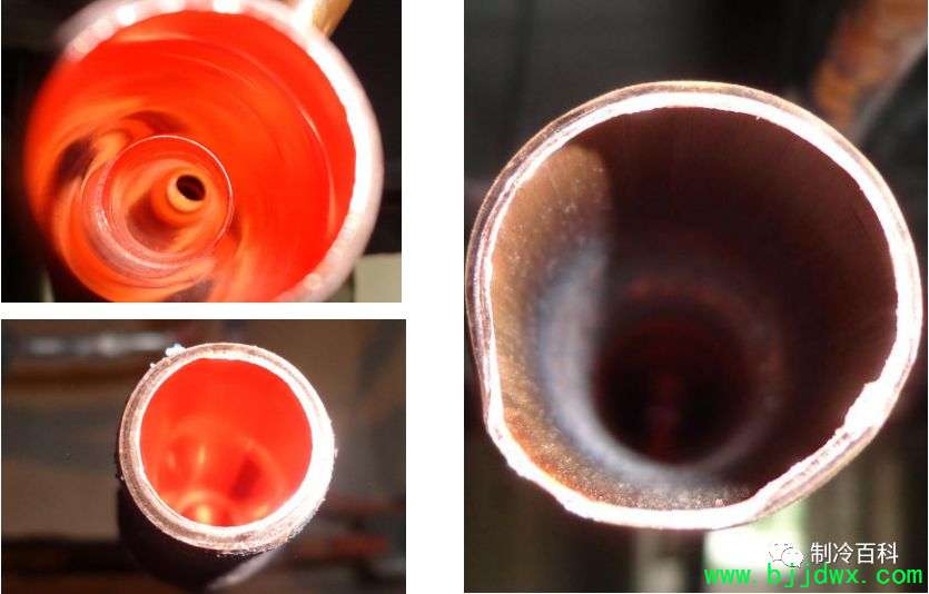

清洗方法:用细钢丝缠上一块洁净绸布,绸布缠成团状,布团直径略大于铜管直径。清洗时,绸布上滴一些三氯乙烯制剂,从铜管的一端进入,然后从另一端拉出。每拉出一次,布团都要用三氯乙烯浸洗,将绸布上的灰尘和杂质洗掉。反复清洗直至管内无灰尘、杂质。——适用于直管沿此方向拉出纱布球,沾三氯乙烯钢丝。

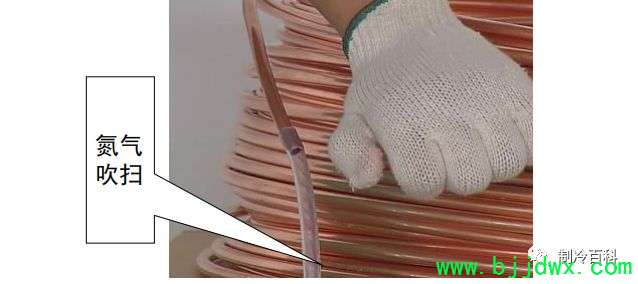

吹洗方法:用氮气或干燥空气吹去管内的灰尘和异物。——适用于盘管。氮气压力:5 到6kgf/cm2。
注意事项:
1、清洗完毕后,铜管管端应使用盖套或胶带及时封堵;
2、如果长时间不连接,应该箍缩焊接封口。

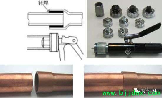

3、胀管作业:
胀管作业用于铜管之间的钎焊连接,使用扩管器加工。
注意切断后清除管口内部毛边;胀管长度应与管径插入长度相符;不得出现纵向裂纹。

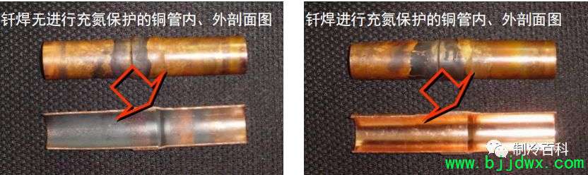

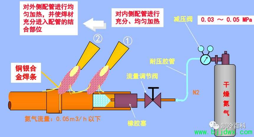

4、钎焊作业示意图:
未充氮气焊接,铜管内会产生黑色氧化铜,机组运行后,会堵塞过滤器滤网、电子膨胀阀、回油组件等,造成严重故障。

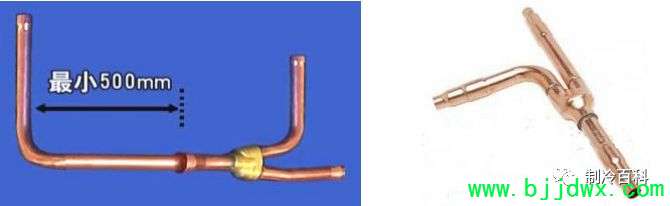

5、分歧管的安装:
1、分歧管尽量靠近室内机侧;
2、安装前要核对分歧管的型号,不得使用规定以外的产品;
3、液管与气管应当有同样的管长,并且敷设线路相同、平行铺设;
4、相邻两个分歧管之间的直管段长度不得小于500mm;接头和端管的出、
入口侧均要求500mm以上的直管;否则容易引起冷媒偏流和冷媒流动噪音。

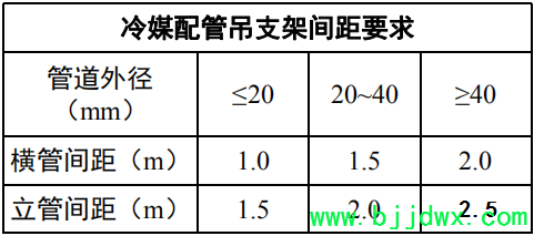

1、冷媒配管固定宜采用角钢支架、托架或圆钢吊架,“U”形管卡或扁钢在保温层外固定,保温材料原则上不允许压缩,以保证空调效果。
2、横管固定:可采用斜撑角钢支架、倒“T”形或“L”形角钢托架或者圆钢吊架
