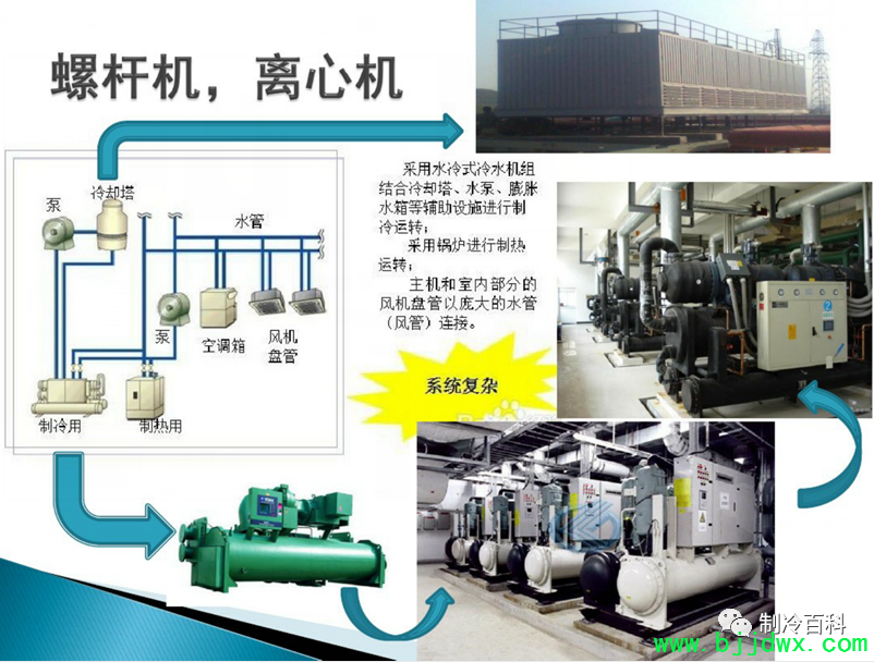

离心式压缩机:离心式压缩机往往用在功率比较大的中央空调主机上,特点是单机制冷量大,结构简单、性能可靠、运行稳定。
5、空调室内冷却分类:
1、氟系统室内机和主机之间由铜管连接,铜管里面运行的是制冷剂,制冷剂直接在室内机蒸发吸热。常用于家用空调和商用空调,因其特点,系统不可能做的很大。

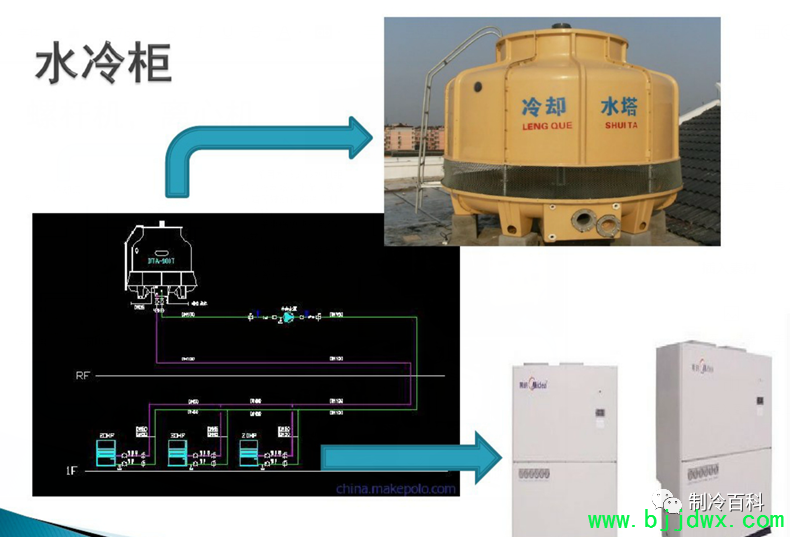

2、水系统室内系统和主机由水管道连接,管道里面运行的是低温水(7度,低温的水在室内机(风机盘管)吸取热量之后回流到主机。在大型中央空调系统里面使用最广。
3、空气系统:由空气处理机直接把空气处理到所需要的温度,在由风管通道将风送到所需要的房间,特点是很容易丑进新风。在安装上对空间的高度有一定要求,同时在经济性上要差一些。

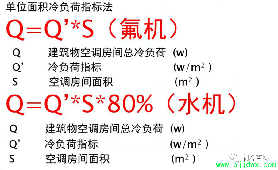

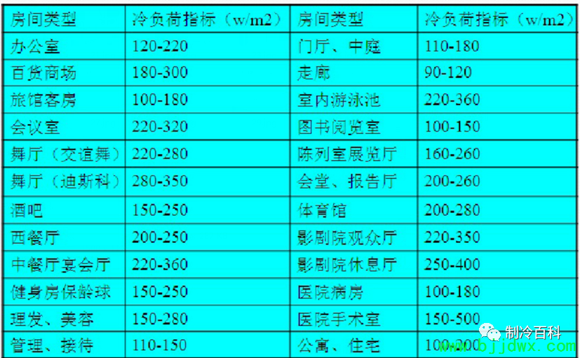

7、单位面积冷负荷计算
