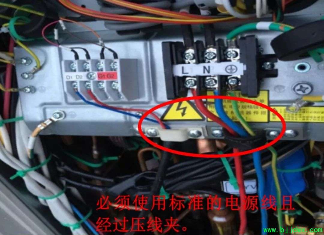

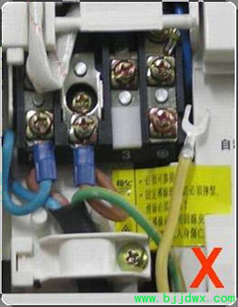

(2)禁止弃用上下挡板、过线胶圈、压线卡等防护性配件。

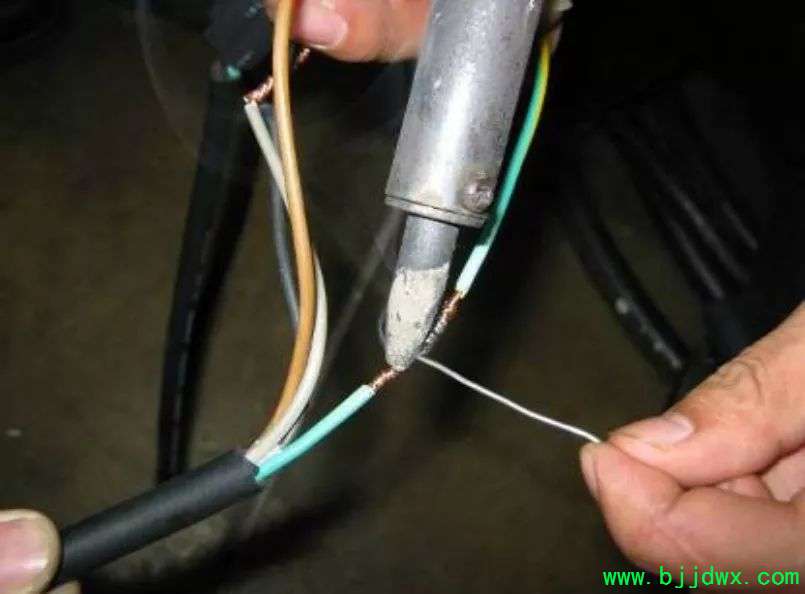

截面积在2.5mm2及以下的多股铜芯线拧紧搪锡或接续端子后与设备、器具的端子连接;

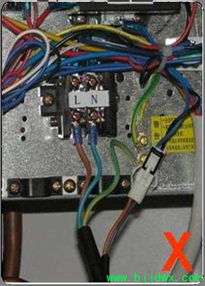

(3)严禁室外线侧接驳
