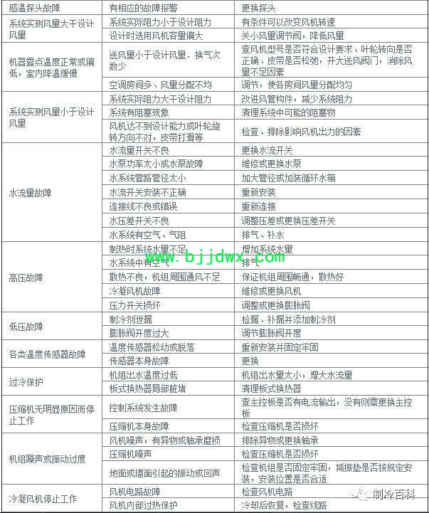

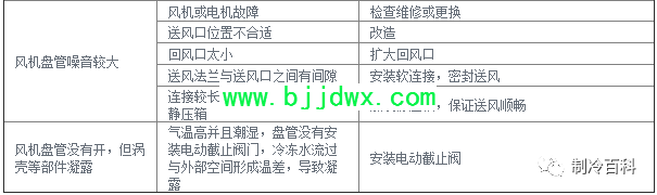

中央空调常见故障原因与排除方法
