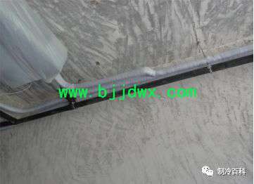

冷凝水管:制冷设备蒸发器在制冷过程中就会产生冷凝水。冷凝水管道一般采用PVC塑料管,冷凝水管道需要保温。

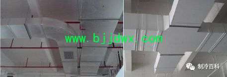

风管:风管是用于空气输送和分布的管道系统。按截面形状,风管可分为圆形风管,矩形风管,扁圆风管等多种。按材质,风管可分为金属风管,复合风管,高分子风管。

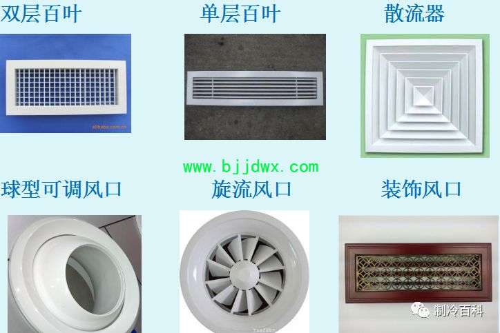

风口:它是空调系统中用于送风和回风的。送风口将制冷或者加热后的空气送到室内,回风口则将室内污浊的空气吸回去,两者形成一整个空气循环系统。
常见的送风口有双层百叶风口、散流器、球型可调风口、旋流风口等。
常见的回风口有单层百叶风口等。
常见的风口材质有铝合金、 塑料、碳钢、木质等。

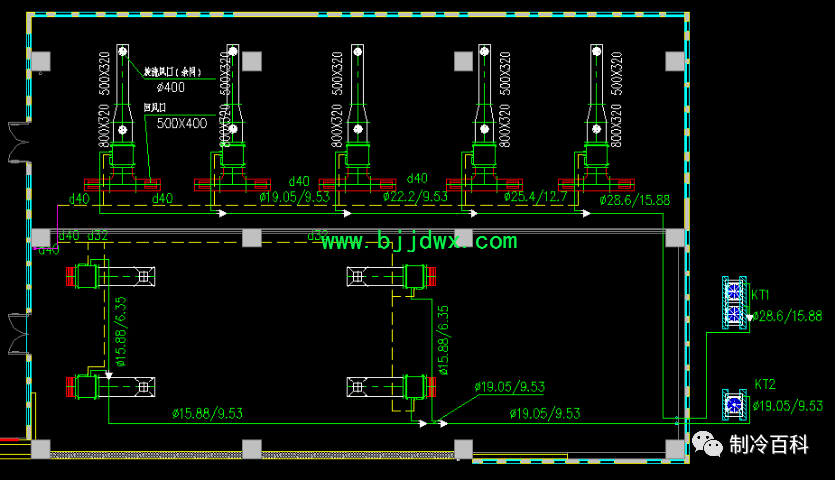

多联机空调管道冷媒添加量计算方法为:(各品牌计算方法不同)
管径为15.88mm的液管总长度×0.17+管径为12.7mm的液管总长度×0.11+管径为9.53mm的液管总长度×0.057+管径为6.35mm的液管总长度×0.022

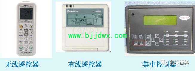

控制系统:控制系统主要有以下几种形式:无线遥控器、有线遥控器、集中控制器、网络管理系统等。

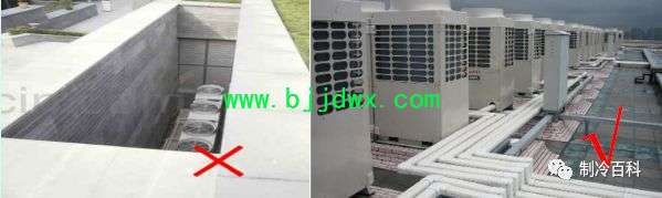

室外机可直接放于屋顶、阳台或楼外空地,无须设置机房,而且不需要冷却塔、水泵、软化水等繁琐的附属设备,节省了大量建筑面积和基建投资。但是室外机的安装需要注意通风问题,避免造成气流短路,影响制冷制热效果。

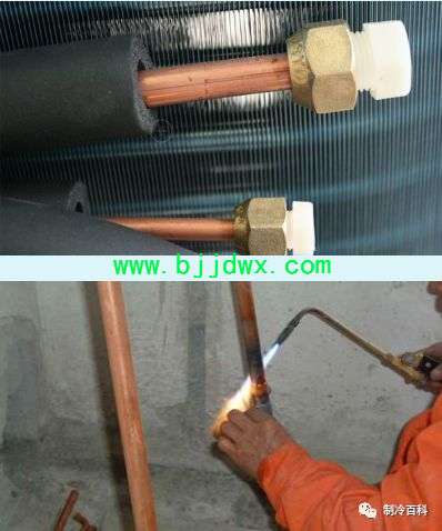

冷媒管在焊接过程中必须在管道内冲入氮气(氮气保护焊),这使铜管内部没有空气避免了焊接时使内壁结炭从而在正式运转时进入压缩机而产生故障。[本文来源制冷百科公众号]。冷媒管充填制冷剂前需要抽真空,把管内空气抽出,保持管内干燥、无水分,否则空气和水会与冷媒混合产生冰晶,严重的会造成设备损坏。
冷凝水管安装需要注意漏水问题。
