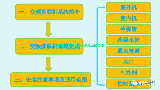

一、变频多联机系统简介

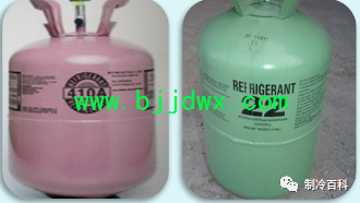

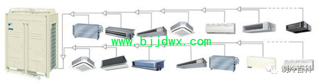

变频多联机系统是“变频一拖多变冷媒流量中央空调系统”的简称,是由一台室外机和若干台室内机组成的一个冷媒循环系统。它以制冷剂为输送介质,通过控制压缩机的制冷剂循环量和进入各个室内机的制冷剂流量,可以适时地满足室内冷热负荷要求。
一、变频多联机系统简介
二、变频多联机系统组成

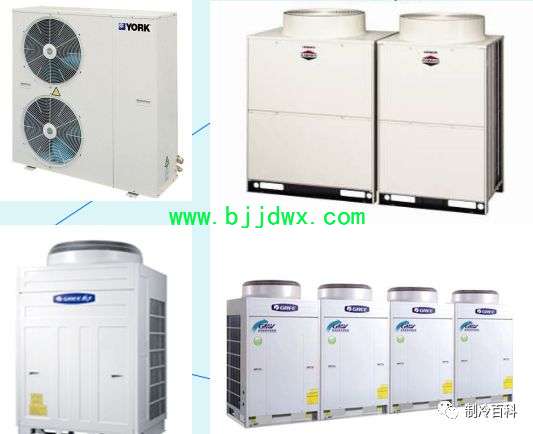

室外机:从构造上看它主要是由室外侧换热器、压缩机、电子膨胀阀和其他附件组成。当系统处于低负荷时,通过变频控制器控制压缩机转速,使系统内冷媒的循环流量得以改变,从而对制冷量进行自动控制以符合使用要求。对容量较小的机组,通常只设一台变速压缩机;而对于容量较大的机组,则一般采用一台变速压缩机与一台或多台定速压缩机联合工作的方式。

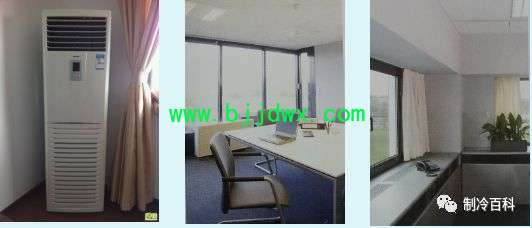

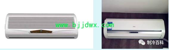

室内机:它是一个带蒸发器和循环风机的设备,与目前我们常见到的分体空调的室内机原理上是相同的。从形式上看,为了满足各种建筑的要求,它做成了多种形式,主要有落地机、壁挂机、风管机、嵌入机等。这些室内机可根据实际需要自由组合。

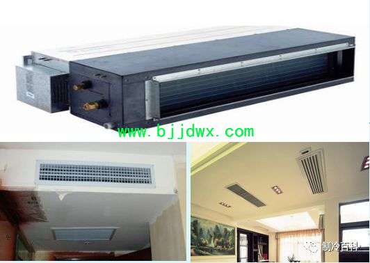

风管机:风管式空调机俗称风管机,由空调连接风管向室内送风。风管机解决了挂机、柜机裸露在外面影响美观的问题,同时走管长度比普通家用空调要长,安装比较灵活。按静压来分有高中低静压三种形式。

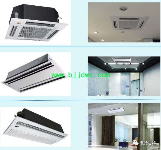

嵌入机:它外形比较美观、大方,制冷制热效果也不错。常见的有四面出风嵌入式、双面出风嵌入式、单面出风嵌入式。
二、变频多联机系统组成
冷媒管:冷媒管一般采用紫铜管。它由气管和液管组成,通过灵活的布置使室外机与室内机相连接。冷媒管道需要保温。
