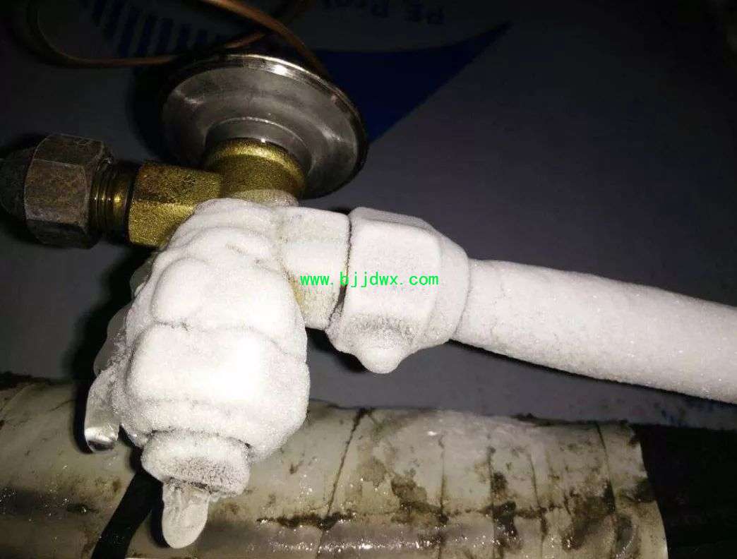

2、系统制冷剂不足:
系统制冷剂不足,流过节流阀的制冷剂也不足,从而在节流阀出口产生低温和低压,造成结霜现象。
3、系统中有水分
如果制冷系统中存在水分,容易在节流装置中结冰,从而产生冰堵现象,也会减少流过节流孔的制冷剂流量,造成结霜。

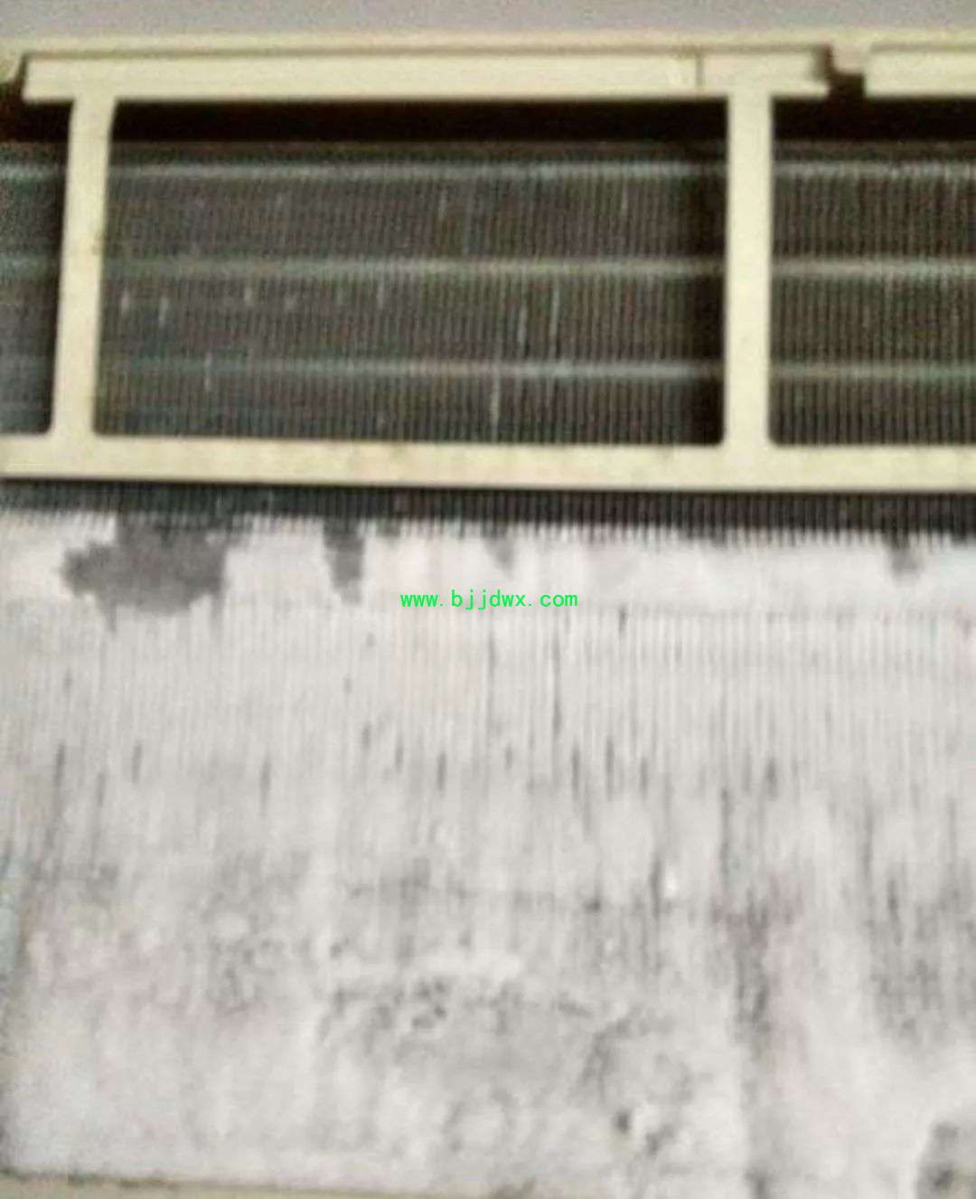

无论是压缩机回气管优先结霜,还是节流装置或蒸发器进口附近优先结霜,均从局部开始,结霜后由于霜层的热阻增大,相当于在管路和换热器表面增加一层隔热层,将导致结霜区域换热量低,管里面的制冷剂由于吸热量少,将转移到其他区域进行膨胀吸热汽化,因此会逐渐出现结霜蔓延现象,最终导致蒸发器和整个低压区域(包括压缩机及相关管路)结霜或结冰现象。以上这两种现象结霜的蔓延速度一般比较慢。
三、压缩机回气管优先结霜且快速蔓延至整个蒸发器
发生这种现象的根源在于通常由于整个低压侧温度低,且制冷剂侧存在有较多的液态制冷剂,其问题根据除了与本文上述存在的原因外,还可能是蒸发器所在环境温度较低,产生类似于冰箱或冷库一样的蒸发温度,而这时蒸发器的盘管温度传感器保护未能起到作用,就会使制冷系统的整个低压侧快速结霜。如果蒸发器所在环境温度提高,结霜问题会消失,系统正常运行,那么基本可判别属于这类情况。
所以,空调系统出现低压侧结霜,不能简单的认为系统缺乏制冷剂而盲目的添加制冷剂,需要根据结霜的优先部位以及运行工况等综合进行判断。
