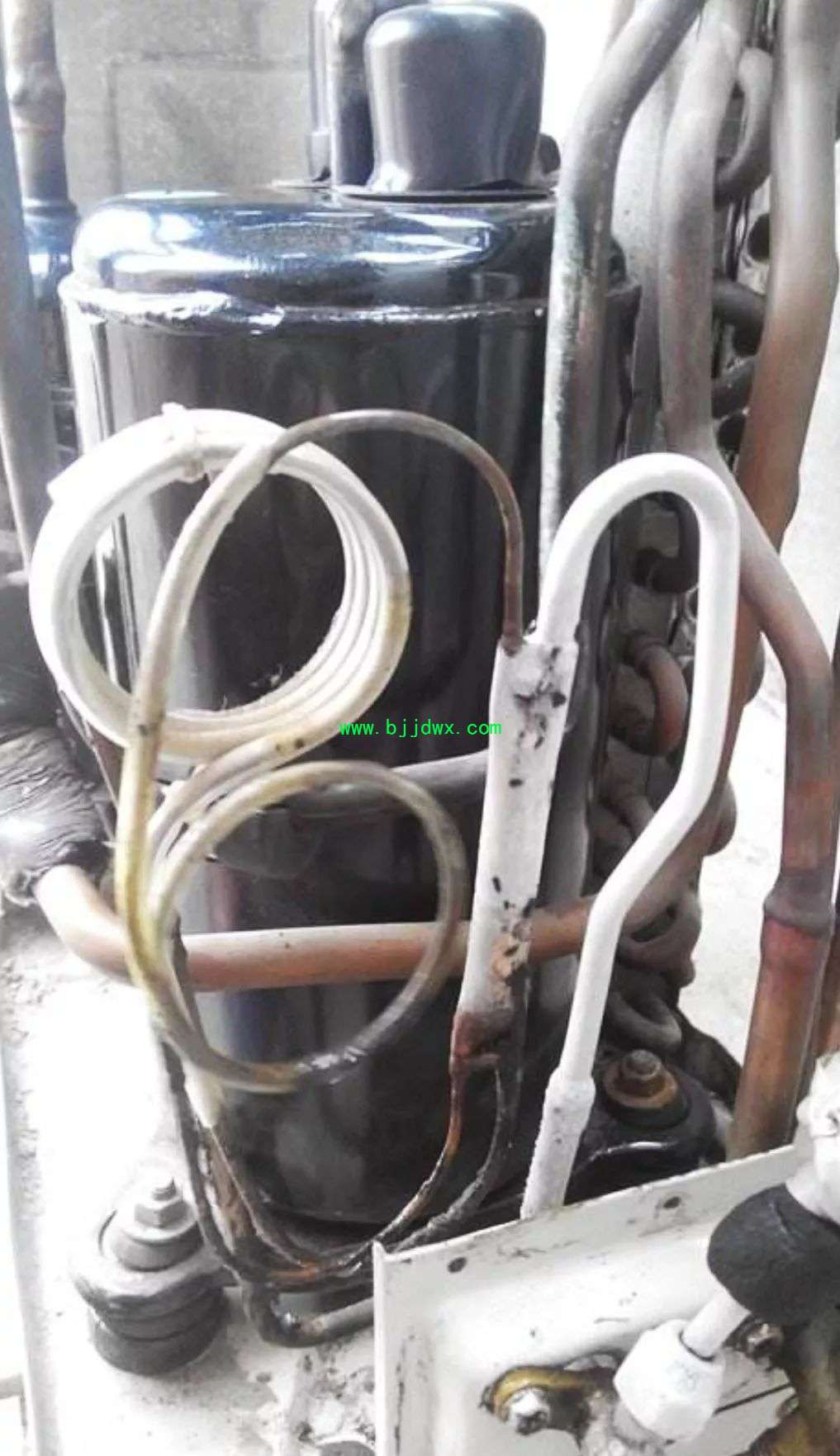

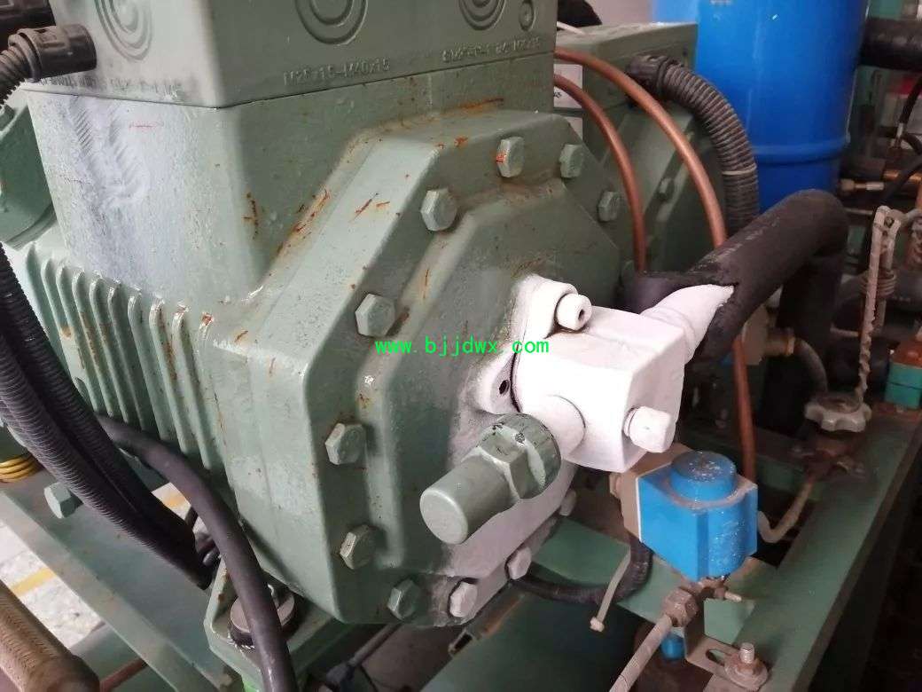

一、压缩机回气管优先结霜
结霜的前提是制冷剂在制冷系统中某个部位的温度低于0℃,将导致管表面结霜,而空调系统中,制冷剂的温度与系统压力是对应关系的,如果蒸发温度高,蒸发压力越高。而空调设计时,蒸发温度一般高于5℃,正常情况下,是不会产生结霜。因此,产生结霜部位是由于该部位制冷剂的蒸发压力降低了导致蒸发温度低于0℃。而整个空调制冷系统中,压力最低是在压缩机回气管附近,该部分比较容易结霜。
一个运行正常的空调制冷系统,制冷剂离开蒸发器出口管时,一般接近过热状态,这时液态的制冷剂量较少。紧接着制冷剂的流动,过热度越来越大,温度也越来越高,不会在压缩机回气管优先结霜。回气管优先结霜的根源在于蒸发器吸收热量小于蒸发器制冷剂汽化需要吸收的热量,导致蒸发器出口的制冷剂没有过热,还带比较多的液态制冷剂,在压缩机回气管附近,由于压力低,也导致蒸发温度低,当低于“0”℃,就会结霜。所以,压缩机回气管优先结霜存在两个条件:制冷剂侧压力低以及存在液态制冷剂。
产生这种问题的原因一般有两个:
1、蒸发器方面正常,但节流装置供应的液态制冷剂过多,超过蒸发器正常吸热能力。
这种现象一般问题在节流装置开度过大,固定节流(比如小孔节流、毛细管节流)等产生的几率较少,除非室外温度确实太低冷凝产生的液态制冷剂过多,但通常空调在设计时会经过小冷工况的验证才能算合格产品,所以这类型的空调发生比较少。多数发生在节流可调的装置(比如电子膨胀阀或热力膨胀阀)。比如电子膨胀阀,这类型的阀门开度是根据压缩机转速、环境温度、排气温度等参数经过控制算法得出开度值的,控制算法一旦写入控制器,一般出问题的可能性比较小,但相关参数的采集,比如温度,有可能由于传感器失真或故障原因偏移了实际值,那么将导致计算出来的膨胀阀开度不准确,导致结霜。热力膨胀阀是采用感温包控制开度,那么感温包所在的位置以及感温的准确性均会影响阀的开度,从而影响供液。
2、节流装置供液正常,蒸发器吸收热量不够,这种现象一般发生存在以下原因:

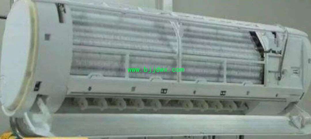

1)、蒸发器换热面积不够,比如被东西遮挡,表面灰尘较多,翅片大面积倒片,阻碍了通风量。
2)、蒸发器风扇失速,风扇由于各种原因,转速降低了,达不到空调设计的通风量。
这两种原因均会导致蒸发器中的汽化制冷剂体积不够压缩机运行吸收,压缩机的吸入口压力降减低,符合结霜的两个条件:压力低和存在液态制冷剂,从而造成压缩机回气口有限结霜。

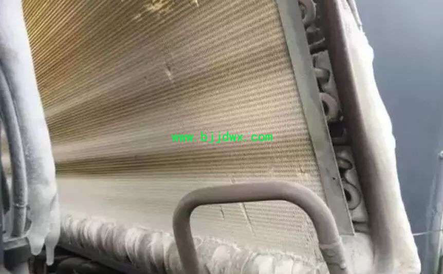

二、节流装置或蒸发器进口附近优先结霜
空调系统的节流装置是降低系统压力的作用,设计时是根据蒸发温度来设计开度的,如上文所述,空调蒸发温度设计一般是5℃以上,正常运行不会导致结霜。导致在节流装置附近优先结霜,主要是流过节流装置的制冷剂量减少,制冷剂流出节流装置的节流孔就开始膨胀汽化,太少的制冷剂量,不会利用到蒸发器的全部面积,只在蒸发器进口附近形成低温,从而产生结霜。产生这种结霜原因,主要有以下问题:
1、节流阀问题:
1)、有杂质堵住过滤网或节流孔,导致流通面积变小,使供液量变小。
2)、可调开度膨胀阀的开度变小,比如电子膨胀阀,有可能由于传感器失真或故障原因偏移了实际值,那么将导致计算出来的膨胀阀开度不准确,导致结霜。热力膨胀阀由于感温位置或感温不准确,认为蒸发器过热太大,从而减少供液。
