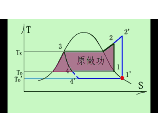

4、蒸发温度与功率、制冷量的关系:
蒸发温度降低了,在冷凝温度不变的情况下,压缩机的压比增大了,而压缩机的功率是和压比成正相关关系,即压比增大,压缩机的功率也增大。
当蒸发温度降低的时候,吸气口的比体积降低,导致制冷系统中的制冷剂流量也降低;
即,制冷剂循环量降低了,制冷系统的制冷量也就降低。

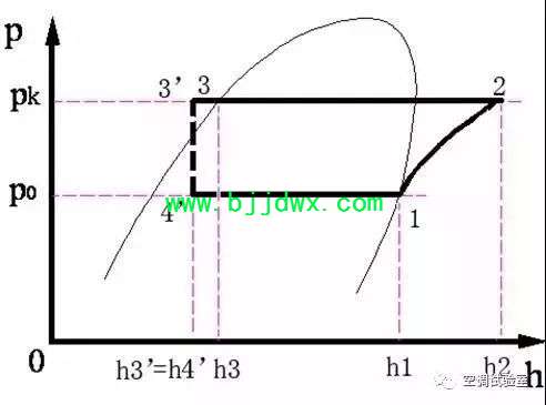

三、过冷度与过热度
1、定义:
过冷:制冷剂在冷凝器中液化后、进入节流装置之前,将液态制冷剂再降温成为过冷液体的做法。
过冷温度:节流前被降温到低于饱和温度的过冷液体温度。
过冷度:过冷温度和其压力所对应的饱和液体温度之差。

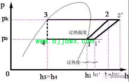

过热温度:压缩机吸入的高于其压力对应饱和温度的过热制冷剂蒸气温度。
过热度:蒸汽过热后的温度和同压力下饱和温度的差值。
有效过热:过热吸收热量来自被冷却介质,产生有用的制冷效果。
有害过热:过热吸收热量来自被冷却介质以外,无制冷效果。
2、压焓图的表示:
过冷循环
过热循环:
