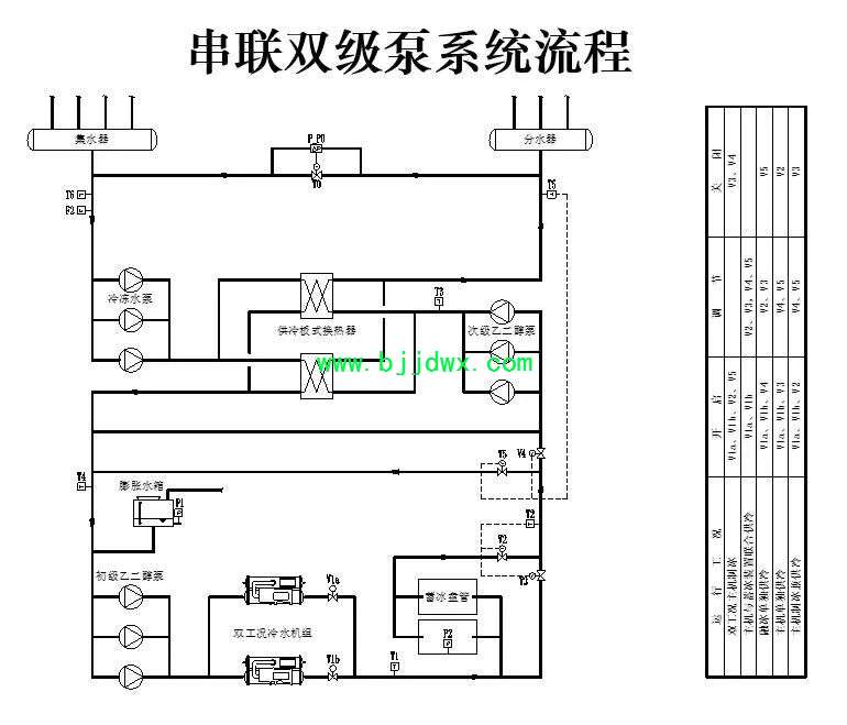

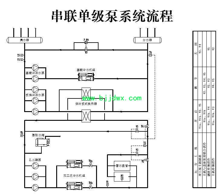

八、系统流程

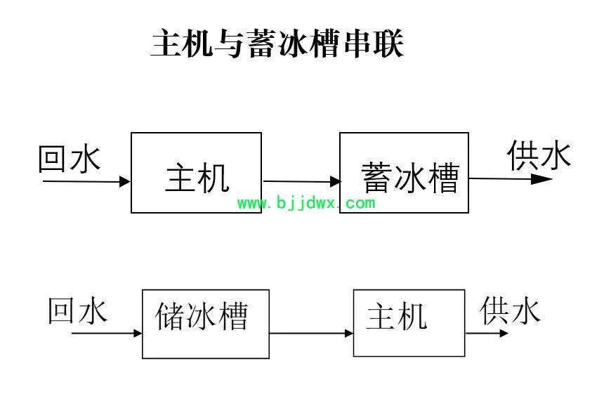

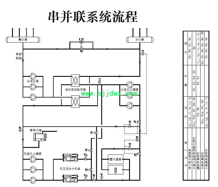

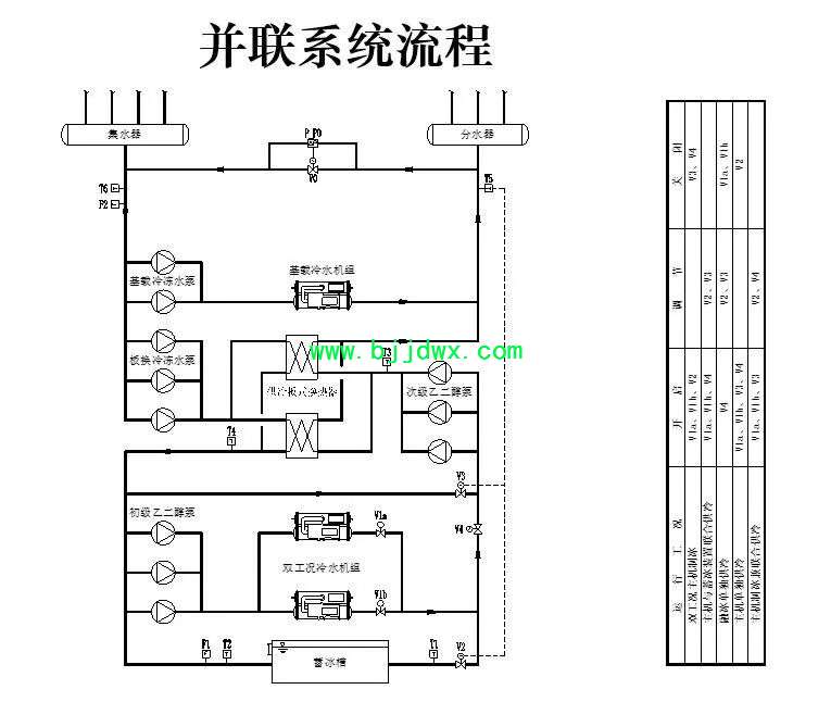

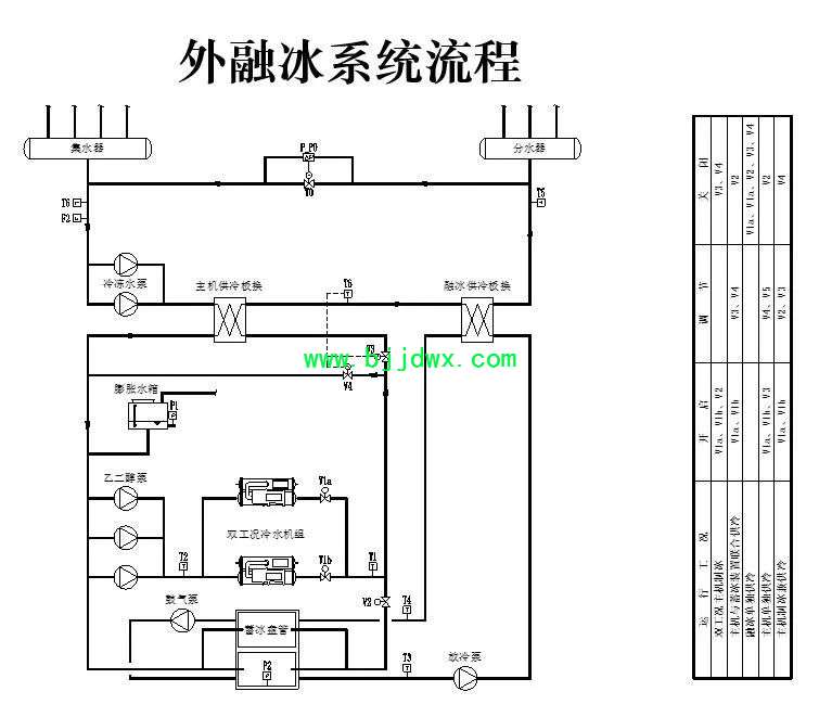

1、冰蓄冷系统流程一般形式

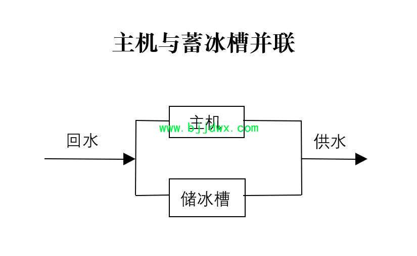

(1)冰球并联流程
(2)盘管串联流程
       a.主机下游串联流程
       b.主机上游串联流程

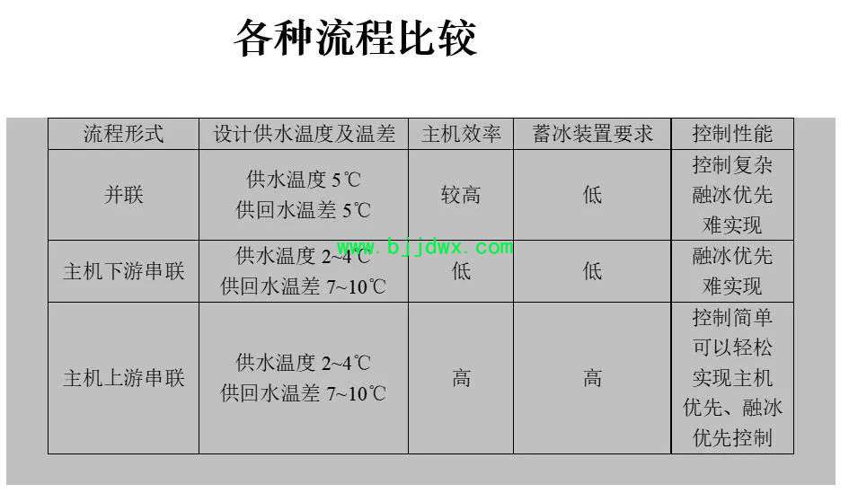

2、各种流程比较
3、串联主机上游系统流程特点
  • 乙二醇系统供水温度低,根据要求可以提供2~4℃的低温乙二醇。
  • 制冷主机效率高,较并联流程提高3~4.5%,较主机下游串联流程提高9%。
  • 乙二醇侧大温差设计,较并联流程减小了乙二醇泵、管路及附件规格。
  • 系统乙二醇填充量约为冰球或冰板系统的1/4。
  • 系统控制简单,可以轻松实现各种工况切换及根据负荷情况选择主机优先或融冰优先的控制模式。
  • 系统运行能耗低。
  • 系统流程更简单,布置紧凑,简化施工及维护管理。

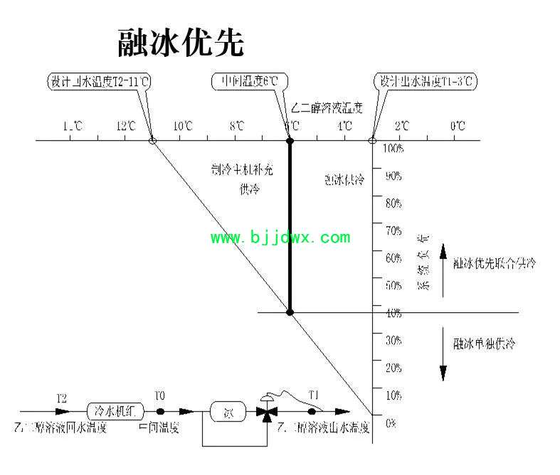

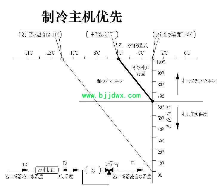

分量蓄冷系统的控制较复杂,除了保证蓄冷工况与供冷工况之间的转换操作以及空调供水温度控制以外,主要应解决制冷主机和蓄冷装置之间的供冷负荷分配问题,充分利用蓄冷系统节省运行费用。常用的控制策略有三种,即:主机优先,融冰优先和优化控制。
1、制冷主机优先控制特点
  • 主机满负荷运行,冷量不足由融冰补充
  • 在部分负荷时,主机出水温度下降,效率降低
  • 紧接着建筑物的负荷的降低,蓄冷装置的使用率也会降低,不能有效的削减峰值用电而节约运行费用
  • 控制简单,运行可靠
2、融冰优先控制特点
  • 蓄冰装置按要求提供冷量,冷量不足由主机补充,主机经常运行在部分负荷下。
  • 主机出水温度设定较高,效率较高
  • 紧接着建筑物的负荷的降低,蓄冷装置的使用率能得到保证,能有效的削减峰值用电而节约运行费用
  • 控制较主机优先复杂,如果不能解决好释冷量的在时间上的分配问题,可能造成在某些时间段总的供冷能力不足。
