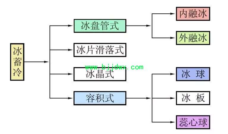

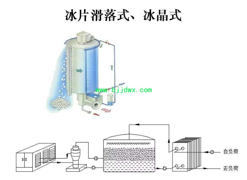

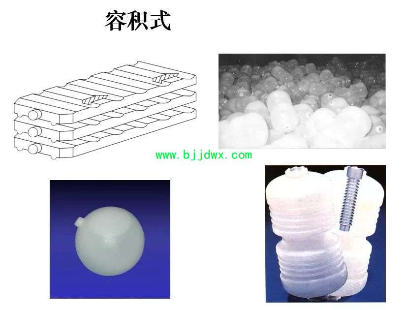

五、冰蓄冷系统分类

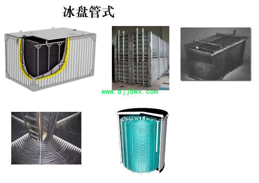

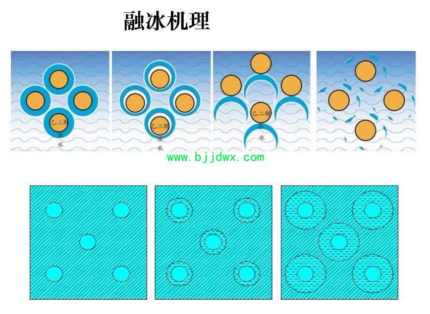

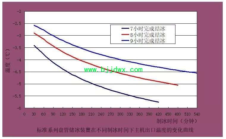

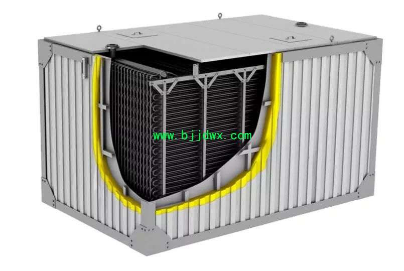

六、蓄冰盘管结冰、融冰性能

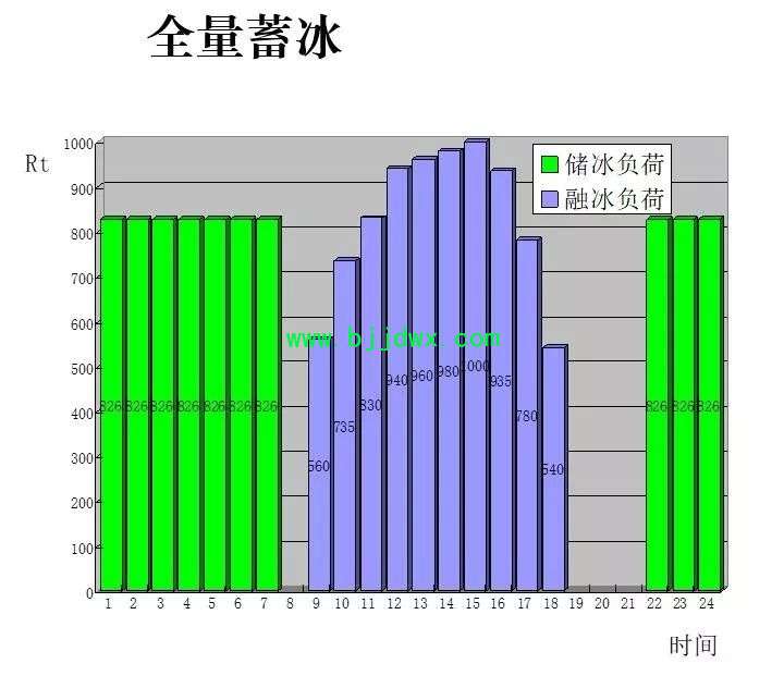

2、全量蓄冰

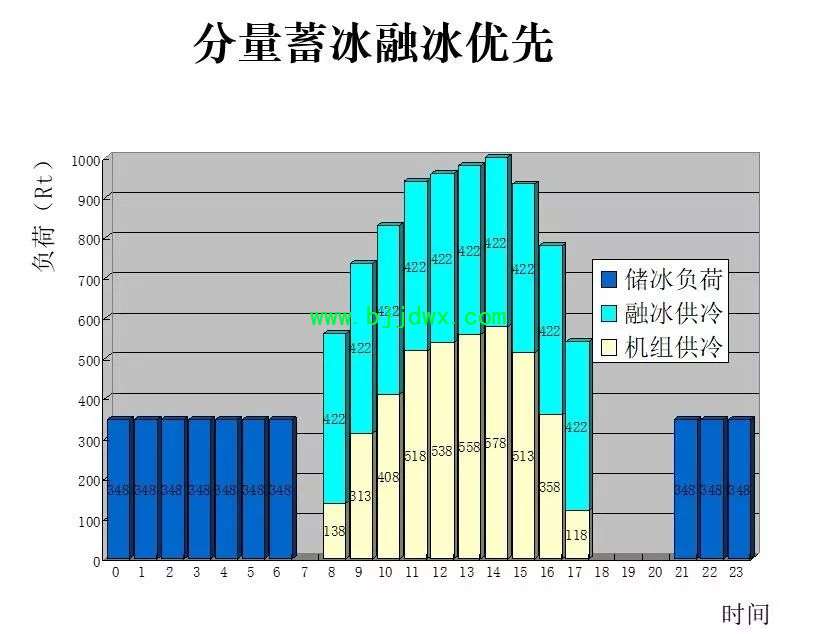

3、分量蓄冰融冰优先

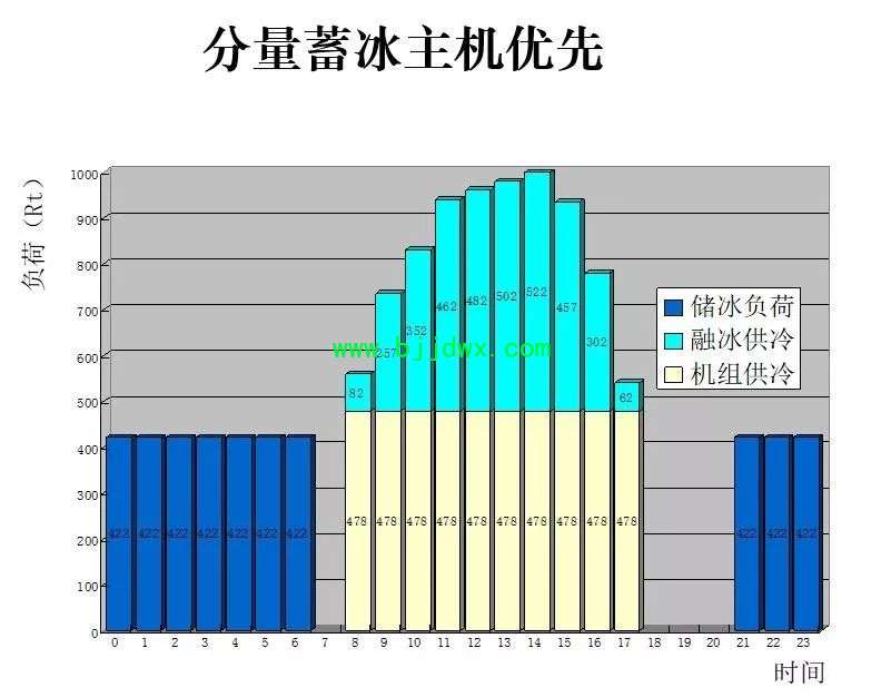

4、分量蓄冰主机优先
