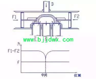

1、中间流量
由四通阀结构不难发现,当主滑阀处于中间位置状态时,如下图所示,E、S、C三条接管互相串通,有一定的中间流量,此时,压缩机高压管内的冷媒可以直接流回低压管。设计中间流量的目的是当主滑阀处在中间位置时,能起到卸压的作用,避免空调系统受高压破坏。
2、压力差与流量的关系
四通阀换向的基本条件是活塞两端的压力差(即排气管与吸气管的压力差)(F1-F2)必须大于摩擦阻力f ,否则,四通阀将不会换向。换向所需的最低动作压力差是靠系统流量来保证的。
当左右活塞腔的压力差(F1-F2)大于摩擦阻力f 时,四通阀换向开始,当主滑阀运动到中间位置时,四通阀的E、S、C三条接管相互导通,压缩机排出的冷媒一部份会从四通阀D接管直接经E、C接管流向S接管(压缩机吸气口),形成瞬时串气状态。此时,若压缩机排出的冷媒流量远大于四通阀的中间流量损失,高低压差不会有大的下降,四通阀有足够大的换向压力差使主滑阀到位;假如压缩机排出的冷媒流量不足时,因四通阀的中间流量损失会使高低压差有较大的下降,当高低压差小于四通阀换向所需的最低动作压力差时,主阀阀便停在中间位置,形成串气。

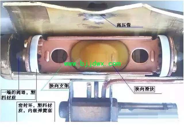

3、检查主阀,通过检查进出主阀制冷剂的温度,可以判断主阀是否正常。空调制冷运行时,D与C相通并与压缩机排气口相连,E与S相通并与蒸发器回气相连(较冷);制热运行时,D与E相通并与压缩机排气口相连(较热),E与C并与冷凝器回气相连(较冷);
4、当四通阀串气时,E、S、C之间的温差可能不明显,回气压力升高接近于排气压力,先不要急于更换四通阀,先检查系统是否缺氟,因为缺氟往往导致压力差无法建立,四通阀不能正常换向,此时应冲注适量的制冷剂,再看换向是否正常。若还不能正常,可轻轻敲击阀体,反复通断电,如轻微卡死一般可以恢复正常。如还不能正常,则更换四通阀。
