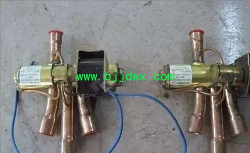

1、电磁四通换向阀主要应用在热泵式空调器中,由于在结构上主要有4根管道与它相连,所以常叫四通阀。
2、它的作用是通过改变系统中制冷剂的流向,来改变空调器两器的功能,实现制冷、制热或除霜等功能的切换。

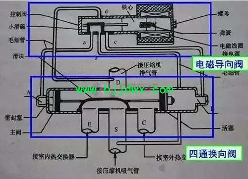

3、电磁四通换向阀由两部分组成,一部分为电磁导向阀,另一部分为四通换向阀,四通换向阀是通过电磁导向阀来控制的,二者之间用三根导向毛细管连接,其结构如图所示:
4、从图中可以看出,电磁导向阀由阀碗、弹簧、铁芯和电磁线圈等组成,阀体上开有四个连接导向毛细管的阀孔。
5、当制冷运行时,线圈不通电,因弹簧的推力而使铁芯和阀碗一起向左移动,此时毛细管d与c相通(高压),毛细管a与b相通(低压),从而推动四通换向阀滑块向左移,四通阀E与S相通,D与C相通;
6、当制热运行时,电磁导向阀线圈通电,电磁场吸引衔铁右移,弹簧被压缩,铁芯推动阀碗一起右移,使毛细管a与d相通(高压),毛细管b与c相通(低压),从而推动四通换向阀的滑块向右移动,D与E相通,C与S相通。
7、四通换向阀由阀体和4根连接管组成,4根接管中3根在同一侧,中间接管压缩机吸气管连接,其余2个与室内、外换热器相连,另外一个接管在另一侧,与压缩机排气管相连接,阀体内设有半圆形滑块和两个带小孔的活塞,滑块作为阀门,可在阀体内左右移动,使下侧的两根连接管通过滑块覆盖住的两个阀孔而连通,下侧的另一连接管通过另一阀孔与阀体相通,活塞与滑块通过阀架连接在一起,可同步移动。

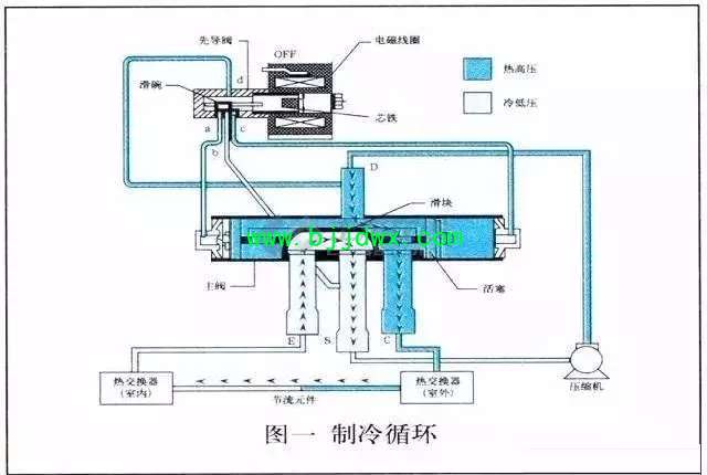

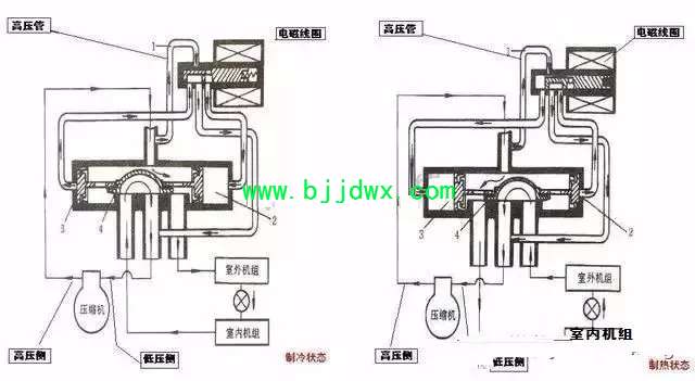

8、当空调器制冷运行时,电磁阀线圈断电,铁芯推动阀碗左移,此时毛细管d与c相通(高压),毛细管a与b相通(低压),因毛细管c、d与压缩机排气管相通,内充满高压气体形成高压区,而毛细管a、b与压缩机吸气管相通,形成低压区,此时活塞在压力的作用下向左侧移动,D与C相通,D管内的高压制冷剂气体经C管进入室外换热器(作为冷凝器)向室外散热,再经毛细管进入室内换热器(蒸发器),再由E管进入S管,最后回到压缩机,完成制冷循环,如图一所示:
当空调器制热运行时,电磁阀线圈接通电源,铁芯带动阀碗右移,使毛细管a与d相通(高压),毛细管b与c相通(低压),因毛细管a、d与压缩机排气管相通,内充满高压气体形成高压区,而毛细管b、c与压缩机吸气管相通,形成低压区,此时活塞在压力的作用下向右侧移动,D与E相通,D管内的高压制冷气体经E管进入室内换热器(作为冷凝器)向室内散热,再经毛细管进入室外换热器(蒸发器),再由C管进入S管,最后回到压缩机,完成制热循环,如图二所示:
