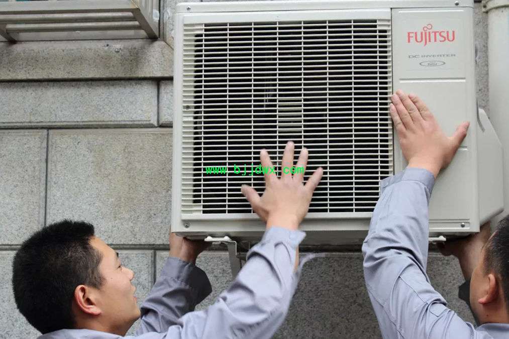

支架是否水平安装,固定螺丝是否受力均匀,空调连接铜管是否连接正常等安装问题,都会决定室外机运作声音的大小。
空调外机机身出现问题

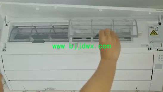

空调内机过滤网脏堵也会引起空调外机噪音过大的问题。另外,一些用户喜欢把空调外机当作小窗台,在上面放置植物、花卉等异物,这样一来空调外机在运行时会容易引起震动。

专业的空调安装师傅可以为用户提供安装位置建议,并且规范地完成一系列安装工作。在安装空调前,用户可以与安装师傅充分沟通,力求寻找到最佳安装位置。
对于地脚、外机支架等重要零部件,需要仔细检查是否安装到位,同时检查空调外机是否完整、有无破损或松动等问题。

在使用空调的过程中,用户需要注意及时清洗空调过滤网,避免灰尘堆积导致过滤网无法正常工作,从而产生噪音。
