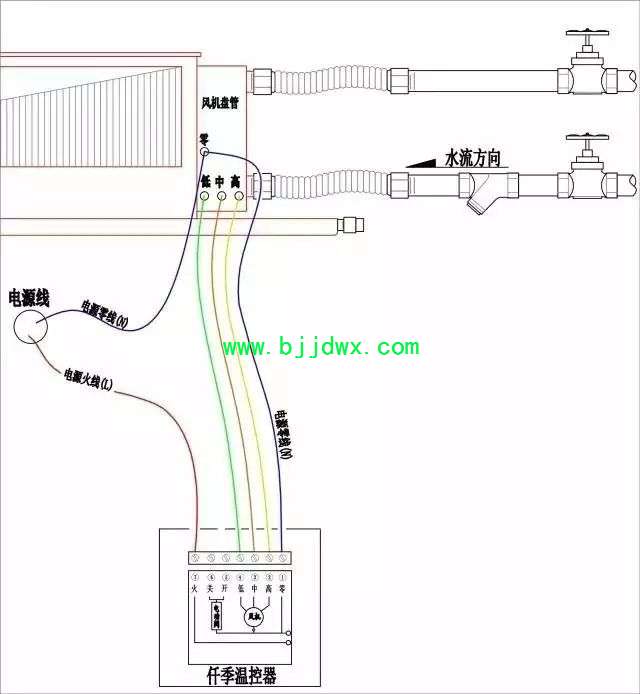

(电动球阀与温控器的接线图)
◆  红线为220V火线(L)直接接入温控器火线接口;
◆  蓝线为零线(N),盘管、二通阀、温控器串联;
◆  绿、棕、黄、分别对应温控器接入风机盘管高中低档位;
◆  图中黑线为二通阀火线接入温控器“开”路接口;艳红线为二通阀接入温控器“关”路接口;
◆  控制线为7色1.0平方的国标线。

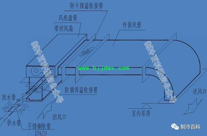

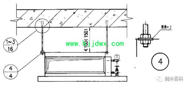

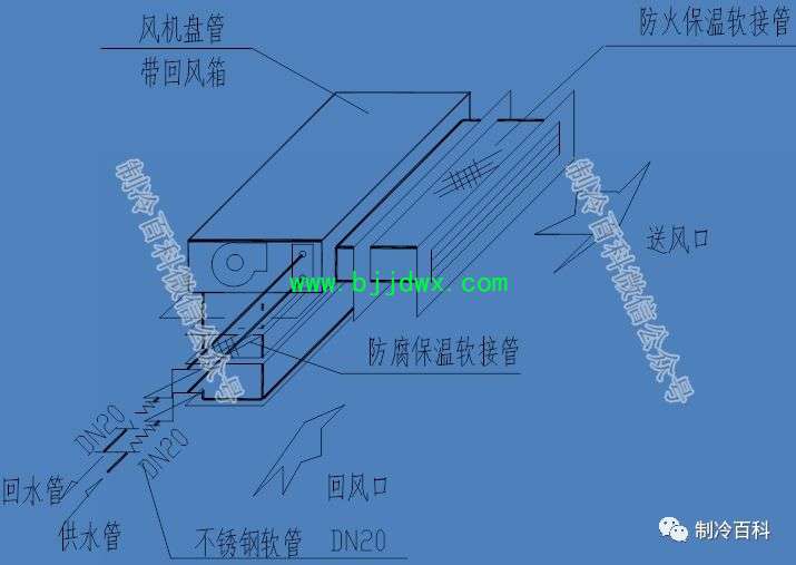

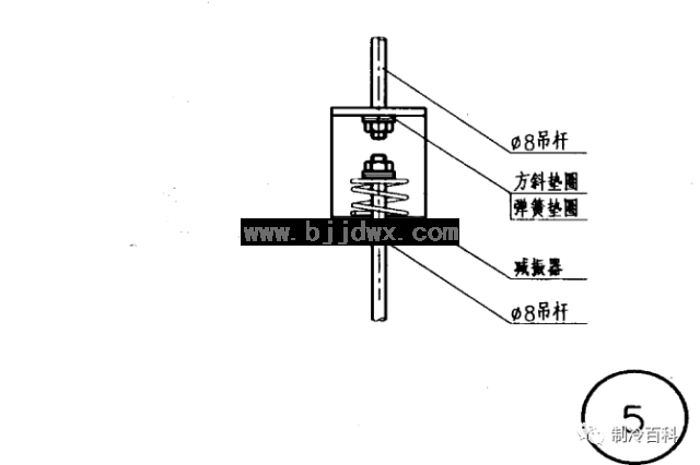

四、风机盘管的安装

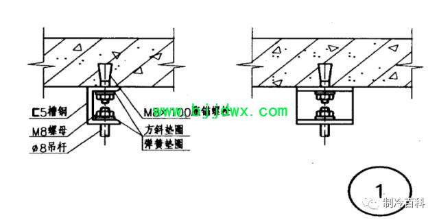

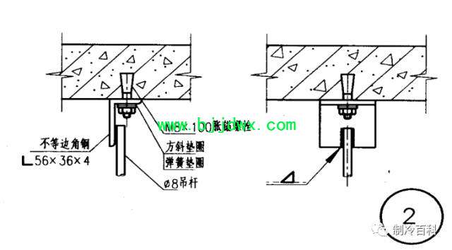

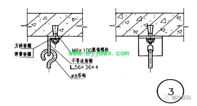

卧式风机盘管吊杆与楼板固定的节点:
