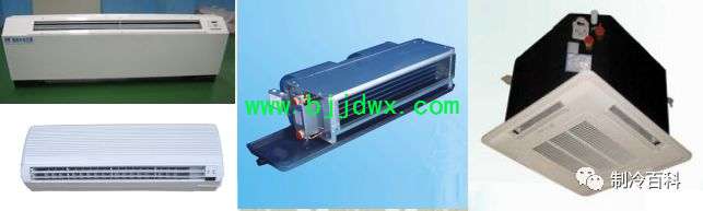

风机盘管可按如下形式分类:
  • 结构型式分:卧式、立式、卡式、壁挂式、地板式
  • 安装型式分:明装和暗装;
  • 进水方位分:为左式、右式;
  • 按照排管数量 :两排管、三排管
  • 按制式:两管制、四管制

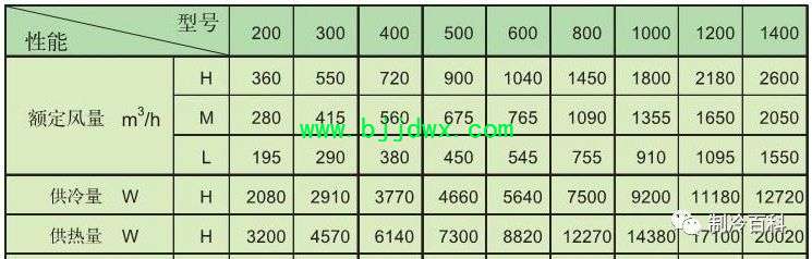

根据国家标准GB/T 19232-2003的规定,风机盘管的型号和参数如下:
  • 第一列是型号;
  • 第二列是风量;
  • 第三列是制冷量;
  • 第四列是制热量 ;

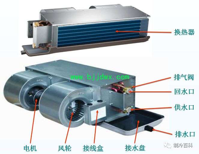

二、风机盘管的结构
风机盘管主要由风机、换热盘管、接水盘、机壳组成。
  • 换热盘管一般是采用铜管串铝翅片,铜管外径为10~16mm,翅片厚度约0.15~0.2mm,间距2.0~3.0mm;
  • 风机一般采用双进风前弯形叶片离心风机,电机采用电容式4极单相电机、三档转速、机壳和凝水盘隔热;
  • 接水接盘作用是接纳盘管上不断凝结出来的水滴,由水接管排出室外。

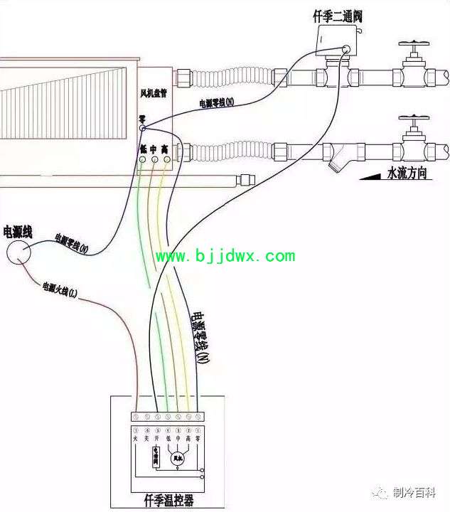

三、风机盘管的3种接线方式
电动二通阀的接线图:
(普遍二管制二通阀的接线图)
◆  红线为220V火线(L)直接接入温控器火线接口;
◆  蓝线为零线(N),盘管、二通阀、温控器串联;
◆  绿、棕、黄、分别对应温控器接入风机盘管高中低档位;
◆  图中黑线为二通阀火线接入温控器“开”路接口;
◆  控制线为6色1.0平方的国标线。

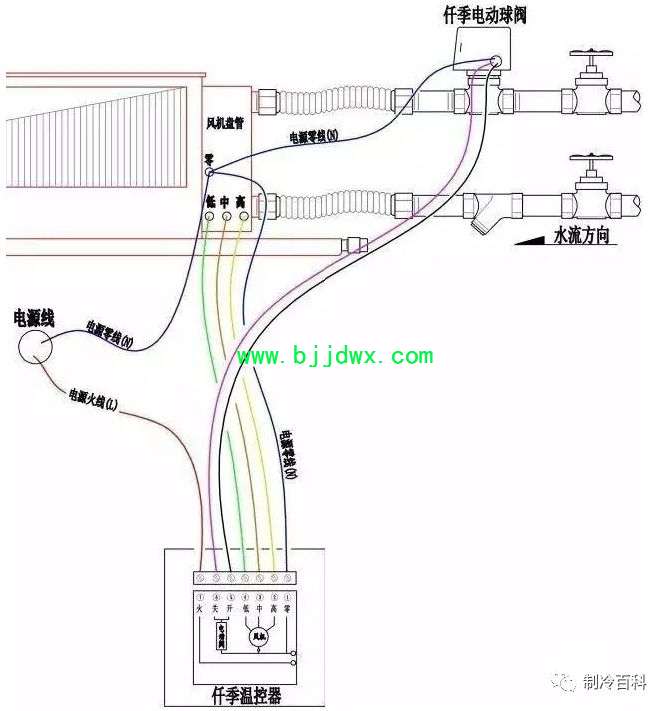

电动球阀接线图:
