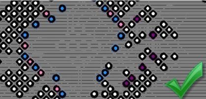

D、VERF电容需靠近管脚放置,VREF走线尽量短,且与任何数据线分开,保证其不受干扰(特别注意相邻上下层的串扰),推荐走线宽度>=15mil。
E、DDR设计区域,这个区域请保障完整的参考平面,如下方图片所示:
