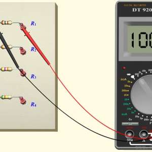

本站家电维修网https://www.bjjdwx.com/是以家电维修技术交流为中心的技术论坛:打开万用表电源开关,并将万用表挡位旋转至欧姆(Ω)挡合适的量程(200欧姆挡)。
第二步:将红、黑表笔接电阻R1两端,观察读数,并读出电阻值100Ω。

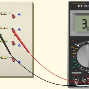

第三步:重新选择电阻挡合适的量程(20K欧姆挡),并将红、黑表笔接电阻R2两端,观察读数,并读出电阻值3.9KΩ。

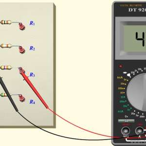

第四步:重新选择电阻挡合适的量程(200K欧姆挡),并将红、黑表笔接电阻R3两端,观察读数,并读出电阻值47KΩ。

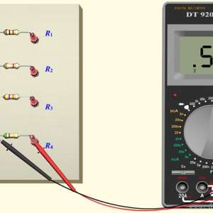

第五步:重新选择电阻挡合适的量程(2M欧姆挡),并将红、黑表笔接电阻R4两端,观察读数,并读出电阻值51KΩ。

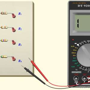

1、量程选择
量程选小了显示屏上会显示“1.”,此时应换用较大的量程;反之,量程选大了的话,显示屏上会显示一个接近于的“0”数,此时应换用较之小的量程。
  2、如何读数
  显示屏上显示的数字再加上下边挡位选择的单位就是它的读数。要提醒的是在“200”挡时单位是“Ω”,在“2K~200K”挡时单位是“KΩ”,“2M~2000M”挡时单位是“MΩ”
  3、如果被测电阻值超出所选择量程的最大值,将显示过量程“1.”,应选择更高的量程,对于大于1MΩ或更高的电阻,要几秒钟后读数才能稳定,这是正常的。
  4、当没有连接好时,例如开路情况,仪表显示为“1.”
