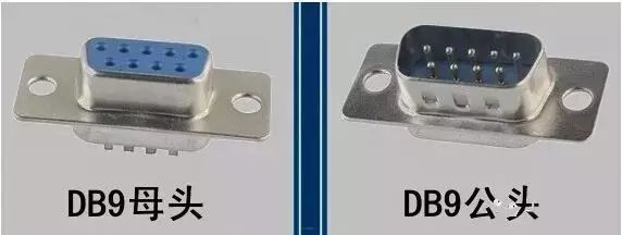

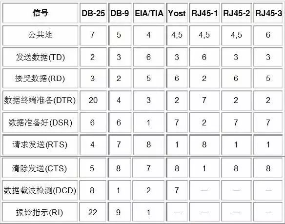

2、连接器的机械特性
由于RS-232C并未定义连接器的物理特性,因此,出现了DB-25、DB-15和DB-9各种类型的连接器,其引脚的定义也各不相同。最近,8管脚的RJ-45型连接器变得越来越普遍,尽管它的管脚分配相差很大。
EIA/TIA 561标准规定了一种管脚分配的方法,但是由Dave Yost发明的被广泛使用在Unix计算机上的Yost串连设备配线标准 ("Yost Serial Device Wiring Standard")以及其他很多设备都没有采用上述任一种连线标准。下表中列出的是被较多使用的RS-232中的信号和管脚分配:
信号的标注是从DTE设备的角度出发的,TD、DTR和RTS信号是由DTE产生的,RD、DSR、CTS、DCD和RI信号是由DCE产生的。

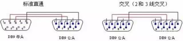

PC 机的RS-232 口为9 芯针插座。一些设备与PC 机连接的RS-232 接口,因为不使用对方的传送控制信号,只需三条接口线,即“发送数据TXD”、“接收数据RXD”和“信号地GND”。
双向接口能够只需要3根线制作是因为RS-232的所有信号都共享一个公共接地。非平衡电路使得RS-232非常的容易受两设备间基点电压偏移的影响。
对于信号的上升期和下降期,RS-232也只有相对较差的控制能力,很容易发生串话的问题。RS-232被推荐在短距离(15m以内)间通信。由于非对称电路的关系,RS-232接口电缆通常不是由双绞线制作的。

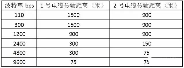

RS-232-C标准规定的数据传输速率为每秒50、75、 100、150、300、600、1200、2400、4800、9600、19200波特,驱动器允许有2500pF的电容负载,通信距离将受此电容限制。
例如,采用150pF/m的通信电缆时,最大通信距离为15m;若每米电缆的电容量减小,通信距离可以增加。传输距离短的另一原因是RS-232属单端信号传送,存在共地噪声和不能抑制共模干扰等问题,因此一般用于20m以内的通信。
由RS-232C标准规定在码元畸变小于4%的情况下,传输电缆长度应为50 英尺,其实这个4%的码元畸变是很保守的,在实际应用中,约有99%的用户是按码元畸变10-20%的范围工作的,所以实际使用中最大距离会远超过50英尺,美国DEC公司曾规定允许码元畸变为10%而得出下面实验结果。
其中1 号电缆为屏蔽电缆,型号为DECP.NO.9107723 内有三对双绞线,每对由22# AWG 组成,其外覆以屏蔽网。2 号电缆为不带屏蔽的电缆。型号为DECP.NO.9105856-04是22#AWG 的四芯电缆。
