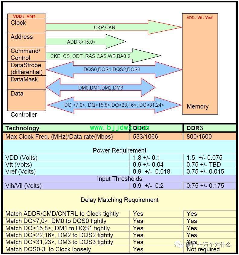

表1显示了DDR2和DDR3所具有的共有技术要求和专有的技术要求。

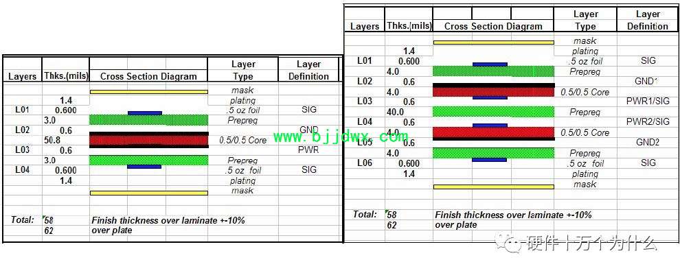

对于一块受PCB层数约束的基板(如4层板)来说,其所有的信号线只能走在TOP和BOTTOM层,中间的两层,其中一层为GND平面层,而另一层为 VDD 平面层,Vtt和Vref在VDD平面层布线。而当使用6层来走线时,设计一种专用拓扑结构变得更加容易,同时由于Power层和GND层的间距变小了,从而提高了PI。
互联通道的另一参数阻抗,在DDR2的设计时必须是恒定连续的,单端走线的阻抗匹配电阻50 Ohms必须被用到所有的单端信号上,且做到阻抗匹配,而对于差分信号,100 Ohms的终端阻抗匹配电阻必须被用到所有的差分信号终端,比如CLOCK和DQS信号。另外,所有的匹配电阻必须上拉到VTT,且保持50 Ohms,ODT的设置也必须保持在50 Ohms。
在 DDR3的设计时,单端信号的终端匹配电阻在40和60 Ohms之间可选择的被设计到ADDR/CMD/CNTRL信号线上,这已经被证明有很多的优点。而且,上拉到VTT的终端匹配电阻根据SI仿真的结果的走线阻抗,电阻值可能需要做出不同的选择,通常其电阻值在30-70 Ohms之间。而差分信号的阻抗匹配电阻始终在100 Ohms。

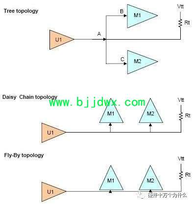

对于DDR2和DDR3,其中信号DQ、DM和DQS都是点对点的互联方式,所以不需要任何的拓扑结构,然而列外的是,在multi-rank DIMMs(Dual In Line Memory Modules)的设计中并不是这样的。
在点对点的方式时,可以很容易的通过ODT的阻抗设置来做到阻抗匹配,从而实现其波形完整性。而对于 ADDR/CMD/CNTRL和一些时钟信号,它们都是需要多点互联的,所以需要选择一个合适的拓扑结构,图2列出了一些相关的拓扑结构,其中Fly- By拓扑结构是一种特殊的菊花链,它不需要很长的连线,甚至有时不需要短线(Stub)。
对于DDR3,这些所有的拓扑结构都是适用的,然而前提条件是走线要尽可能的短。Fly-By拓扑结构在处理噪声方面,具有很好的波形完整性,然而在一个4 层板上很难实现,需要6层板以上,而菊花链式拓扑结构在一个4层板上是容易实现的。另外,树形拓扑结构要求AB的长度和AC的长度非常接近(如图2)。
考虑到波形的完整性,以及尽可能的提高分支的走线长度,同事又要满足板层的约束要求,在基于4层板的DDR3设计中,最合理的拓扑结构就是带有最少短线(Stub)的菊花链式拓扑结构。
对于DDR2-800,这所有的拓扑结构都适用,只是有少许的差别。然而,菊花链式拓扑结构被证明在SI方面是具有优势的。

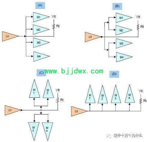

对于超过两片的SDRAM,通常,是根据器件的摆放方式不同而选择相应的拓扑结构。图3显示了不同摆放方式而特殊设计的拓扑结构,在这些拓扑结构中,只有A和 D是最适合4层板的PCB设计。
然而,对于DDR2-800,所列的这些拓扑结构都能满足其波形的完整性,而在DDR3的设计中,特别是在1600 Mbps时,则只有D是满足设计的。

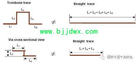

在做到时延的匹配时,往往会在布线时采用trombone方式走线,另外,在布线时难免会有切换板层的时候,此时就会添加一些过孔。不幸的是,但所有这些弯曲的走线和带过孔的走线,将它们拉直变为等长度理想走线时,此时它们的时延是不等的,如图4所示。
显然,上面讲到的trombone方式在时延方面同直走线的不对等是很好理解的,而带过孔的走线就更加明显了。在中心线长度对等的情况下,trombone 走线的时延比直走线的实际延时是要来的小的,而对于带有过孔的走线,时延是要来的大的。这种时延的产生,这里有两种方法去解决它。
一种方法是,只需要在 EDA工具里进行精确的时延匹配计算,然后控制走线的长度就可以了。而另一种方法是在可接受的范围内,减少不匹配度。

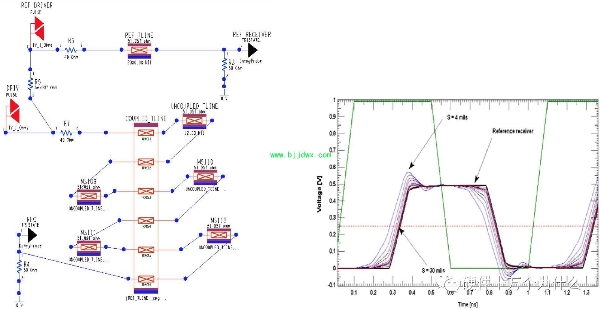

对于trombone线,时延的不对等可以通过增大L3的长度而降低,因为并行线间会存在耦合,其详细的结果,可以通过SigXP仿真清楚的看出,如图 5,L3(图中的S)长度的不同,其结果会有不同的时延,尽可能的加长S的长度,则可以更好的降低时延的不对等。对于微带线来说,L3大于7倍的走线到地的距离是必须的。
trombone线的时延是受到其并行走线之间的耦合而影响,一种在不需要提高其间距的情况下,并且能降低耦合的程度的方法是采用saw tooth线。显然,saw tooth线比trombone线具有更好的效果。
但是,它需要更多的空间。由于各种可能造成时延不同的原因,所以,在实际的设计时,要借助于CAD工具进行严格的计算,从而控制走线的时延匹配。

现做一个测试电路,类似于图5,驱动源是一个线性的60 Ohms阻抗输出的梯形信号,信号的上升沿和下降沿均为100 ps,幅值为1V。此信号源按照图6的三种方式,且其端接一60 Ohms的负载,其激励为一800 MHz的周期信号。
在0.5V这一点,我们观察从信号源到接收端之间的时间延迟,显示出来它们之间的时延差异。其结果如图7所示,在图中只显示了信号的上升沿,从这图中可以很明显的看出,带有四个地过孔环绕的过孔时延同直线相比只有3 ps,而在没有地过孔环绕的情况下,其时延是8 ps。
由此可知,在信号过孔的周围增加地过孔的密度是有帮助的。然而,在4层板的PCB里,这个就显得不是完全的可行性,由于其信号线是靠近电源平面的,这就使得信号的返回路径是由它们之间的耦合程度来决定的。所以,在4层的PCB设计时,为符合电源完整性(power integrity)要求,对其耦合程度的控制是相当重要的。
