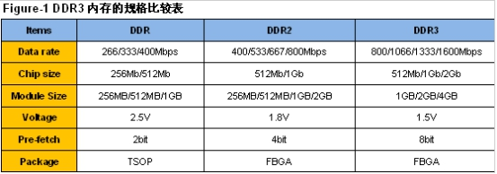

DDR、DDR2、DDR3常用规格:

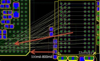

A、DDR*1 片,一般采用点对点的布局方式,靠近主控,相对飞线 Bank 对称。间距可以按照是实际要求进行调整,推荐间距为 500-800mil。

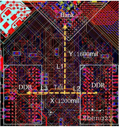

B、DDR*2 片,布局相对主控飞线 Bank 对称,常采用 T 型拓扑结构, 推荐间距如下:
等长要求 L1+L2=L1+L3

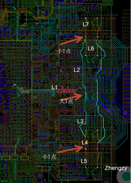

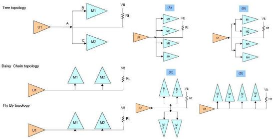

C、DDR*4 片,以下列出了常用的 4 片 DDR 布局拓扑结构。
针对于 DDR2,这些拓扑结构都是能适用的,只是有少许的差别。
若PCB布线空间允许,Address/Command、Control、CLK,应优先采用单纯的“T”型拓扑结构,并尽可能缩短分支线长度,如上面拓扑结构的B图所示。
