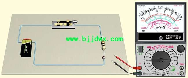

本站家电维修网https://www.bjjdwx.com/是以家电维修技术交流为中心的技术论坛:转动开关至所需测量的电阻挡。

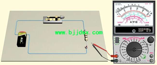

第二步:将两测试笔短接。

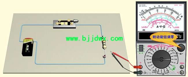

第三步:转动旋钮调零。
第四步:一直调到指针到“0”的位置。

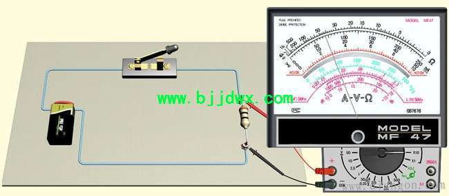

第五步:测量电路中的电阻时,应先切断电源。
如电路中有电容则应先行放电。严禁在带电线路上测量电阻,因为这样做实际上是把欧姆表当作电压表使用,极易使电表烧毁。

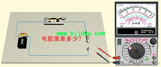

每换一个量限,应重新调零。测量电阻时,表头指针越接近欧姆刻度中心读数,测量结果越准确,所以要选择适当的测量量限。
