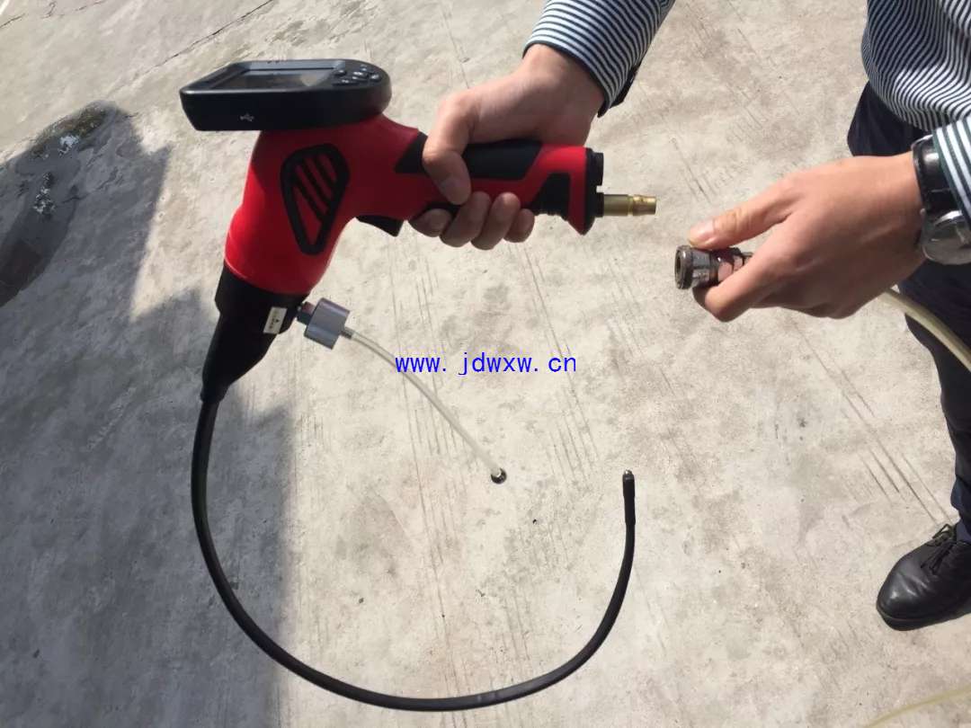

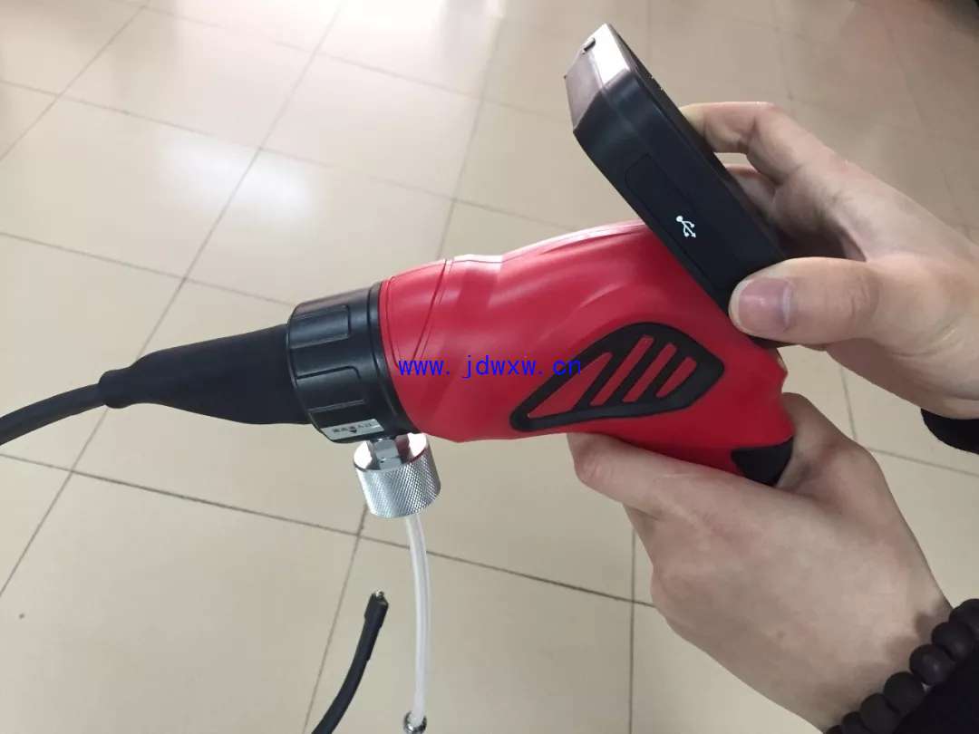

a、将清洗枪与显示器正确安装
b、把压缩空气接头与爱动可视清洗前后相连接
c、把爱动蒸发器清洗液安装在清洗枪上

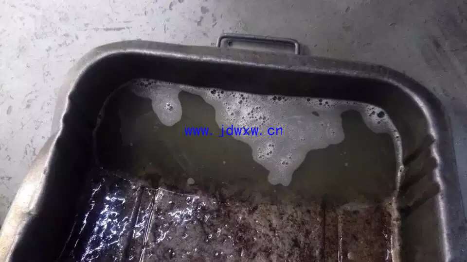

d、在汽车空调排水口出放置污水收集盆

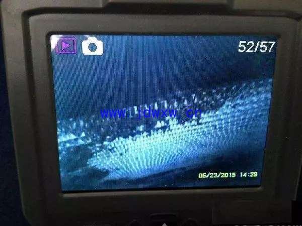

e、将清洗枪通过上述拆装位置深入蒸发器并开始清洗
4、清洗完成后,使用蒸发器冲洗还原液将蒸发器表面已经剥离的污垢冲洗掉,然后将蒸发器抑菌杀菌剂均匀的喷洒在蒸发器表面,防止细菌的再次滋生。
