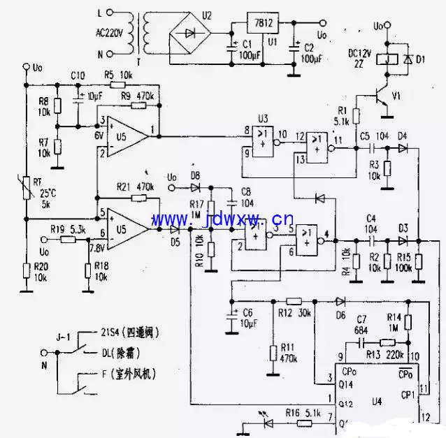

故障机型:KFD12(7.5)WAK
故障现象:空调制热效果差,室外热交换器结冰。
故障部位:化霜电源电路
故障检修:通过故障现象分析,说明化霜电路异常。检查化霜电路的供电为0V,正常时为12V,说明12V供电电路异常。测三端稳压器U1(7812)的输入端也无电压。而变压器T的次级绕组有电压输出,说明整流堆U2损坏,用同型号整流堆更换后,故障排除。
