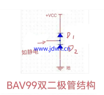

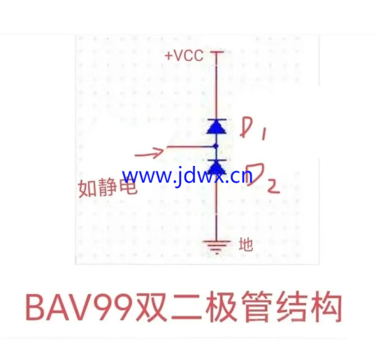

BAV99是一种高速开关二极管,内部包含两个肖特基二极管,因此也叫双路二极管。
结构如配图所示。
其主要作用常见的是防静电、限幅、高频整流、信号钳位、电压保护及逻辑电路中的开关功能,常见于数字电路和通信设备中,用于防止电压瞬变和信号整形。
工作原理:
当有正静电输入时,二极管D1导通,将静电泄放到电源+VCC端。
当负静电输入时,二极管D2导通,将静电释放到地。
这样通过双路二极管的保护作用,维持电路稳定。
