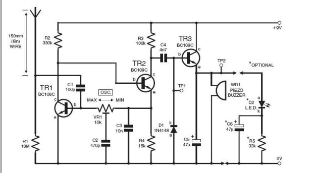

    这种DIY闪电探测器电路是一种非常灵敏的静电探测器,可以在发生地空回击之前,从云间放电中提供即将到来的风暴的早期预警。由短线组成的天线(天线)检测两英里半径内的风暴。
  该电路从压电蜂鸣器发出声音警告音,或为检测到的每次放电闪烁LED,提前警告即将发生的风暴,以便遵守预防措施。
  照明检测器的主要特点是电路能够设置为接近自振荡,其松弛通过电路图所示的偏置电阻值进行优化。振荡器直流耦合,反馈通过TR1的集电极路由到TR2的基极,而总环路增益则通过多圈(12、18或22)预设VR1进行设置。
  设置闪电探测器
  要设置雷电传感器,请通过监测测试点TP1来调整预设的振荡VR1,该点应约为7伏峰峰值。测试点TP2应为+6Vdc。现在稍微向后调整VR1以停止振荡;用螺丝刀多次触摸C1的天线侧;警报应响起1或2秒,然后停止。如果继续,请进行非常小的调整并重新检查。另一种方法是用塑料尺子静电充电,然后将手指靠近放电,距离天线约两米。
  雷电探测器电路原理图
  该电路由9V电池供电,待机功耗约为600μA。持续供电,它可以提供一年不间断的监控。发出警报时,电流将上升到4mA,具体取决于低电流发声器WD1。至少需要3伏设备才能获得良好的输出电平,它将产生“ping”警报,以实时警告任何静电脉冲活动。
